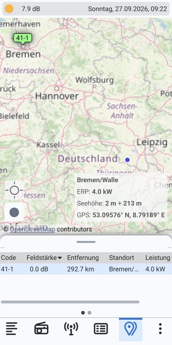

Tatsächlich habe ich das Wochenende vor der Umstellung endlich erfahren was bei mir der 6D ist. In die selbe Richtung wie der Höhe Meißner und ebenfalls horizontal kam Bremen auch zu mir auf das Handy. So sieht man jedenfalls das der 6D Leipzig eine deutlich bessere Wahl ist.
Screenshot_2026-10-02-14-34-35-172_org.qtproject.abracadabra~2_copy_600x1200.jpg [ 137.33 KiB | 130-mal betrachtet ]

Den hatte ich bei mir östlich von Leipzig auch ein einziges mal drin und danach nie wieder. Wirklich, etwas besseres, als 6D hätte dem Leipziger Mux nicht passieren können. Wenn jetzt noch das 10B Problem entschärft würde, hätte ich auch Oberfranken stabiler drin. Aber dort soll sich ja eh auch was ändern, wenn in 2 Jahren Brandenburg DAB+ neu strukturiert und 10B aufgelöst wird.
