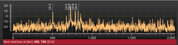

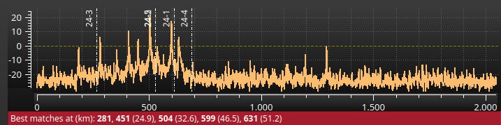

Hier mal die 3 Beispiele aus dem 10C bei mir, mit Tropo und dem 10C aus SH darunter.
Screenshot from 2025-12-27 10-01-52.png [ 21.22 KiB | 3253-mal betrachtet ]
