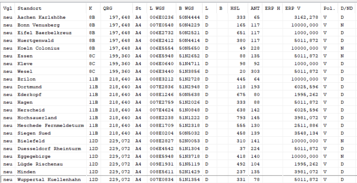

Neu im heutigen BNetzA-Update, die Standorte für die Regiomuxe:
Screenshot 2025-08-25 102223.png [ 427.57 KiB | 2665-mal betrachtet ]
Fürs Bergische demnach erstmal kein Lindlar, ansonsten wie letztens bereits angekündigt.
