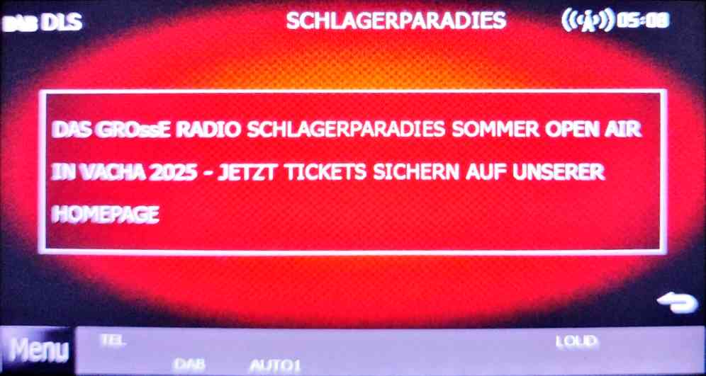

Noch immer sind mehrzeilige Displays mit Slideshow Funktionen am sinnvollsten. Wer soll denn so einen Text über ein normales Radio lesen? Gut das sowas mittlerweile zum Standard gehört. Meine Radios mit zweiteiligem Display lassen den Text erst bis zum Ende durchlaufen bevor etwas neues angezeigt wird.
2025_01_30 05_08 Office Lens.jpg [ 35.04 KiB | 5619-mal betrachtet ]
