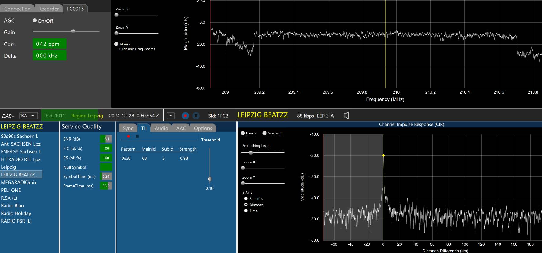

Der Bereich Leipzig, Zeitz, Chemnitz bis Schoeneck ist sehr stark. Der 2. BMux geht nur noch bei Ausrichtung auf Zuessow.
10Dfreiberg.jpg [ 111.04 KiB | 2533-mal betrachtet ]
10Aleipzig.jpg [ 120.07 KiB | 2535-mal betrachtet ]
