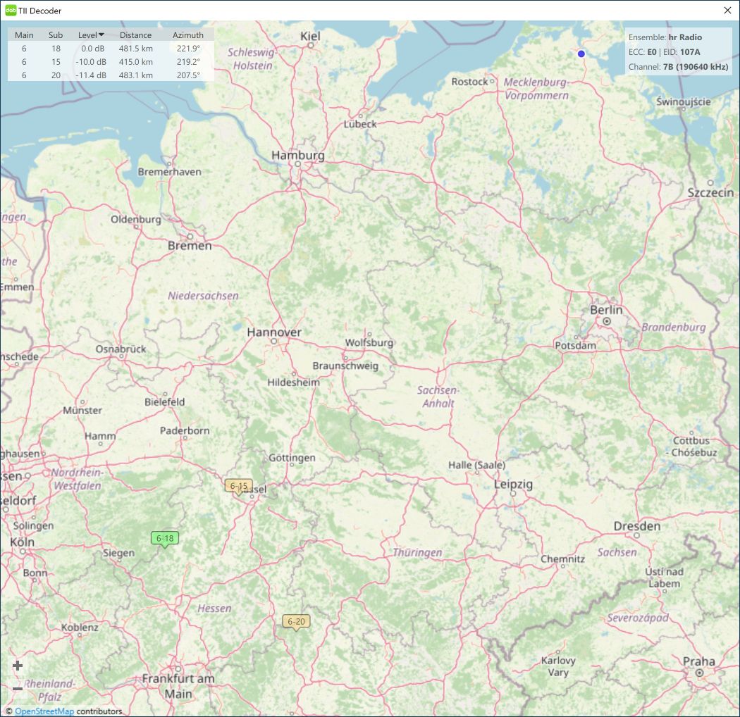

Der hr ist auch schon wieder dabei. Die Sackpfeife dominiert.
Auf 10C wieder NDR SH NOR statt MV.
7Bhr.jpg [ 203.07 KiB | 2594-mal betrachtet ]
