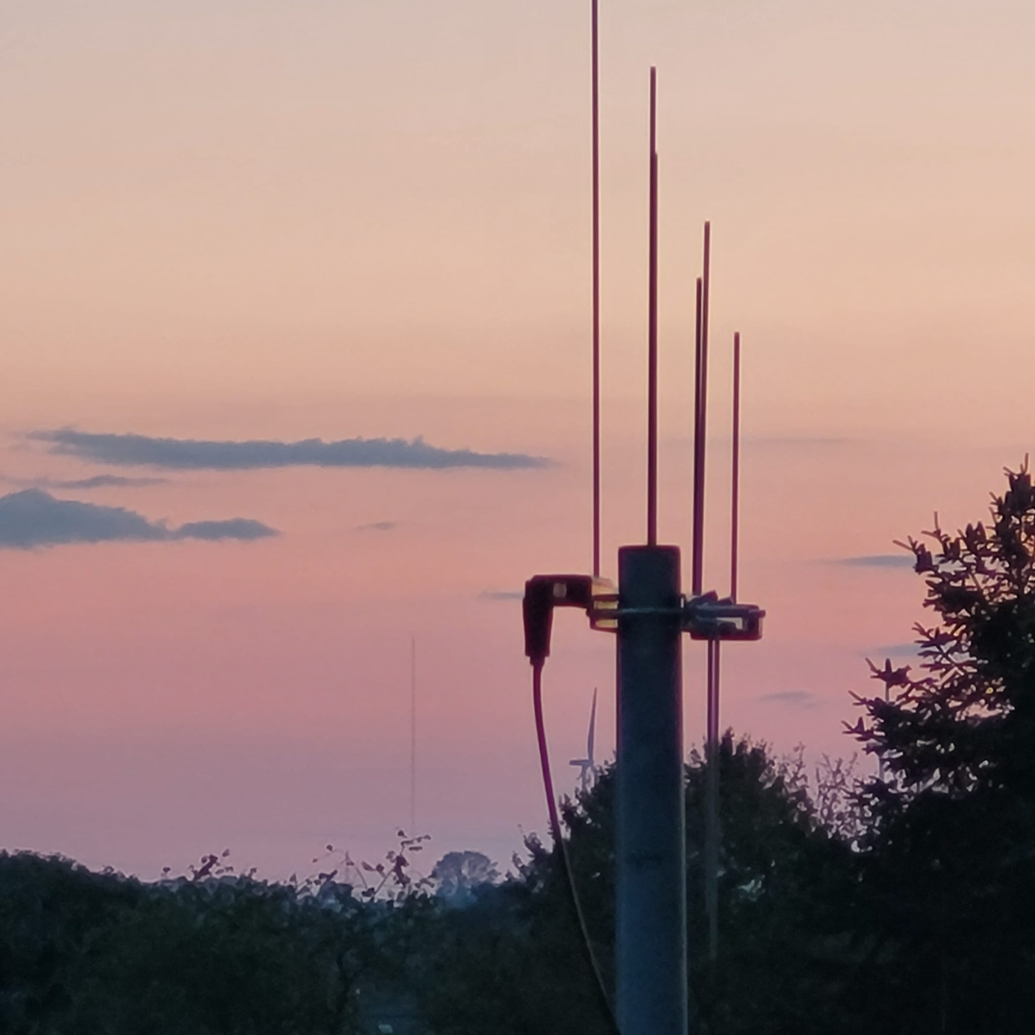

Bei mir zu Hause DAB+ Außenantenne und wenn man ganz genau hinschaut kann man ganz schwach den mit 300 Metern vor kurzem errichteten Windmessmast sehen .... heißt hier werden in Zukunft fast genau in Empfangsrichtung noch größere Windkraftanlagen errichtet das heißt im Umkehrschluss das die bis jetzt leichten rhythmischen Schwankungen beim Empfang sich in Zukunft noch verstärken....
Dateikommentar: Bei mir zu Hause DAB+ Außenantenne und wenn man ganz genau hinschaut kann man ganz schwach den mit 300 Metern vor kurzem errichteten Windmessmast sehen .... heißt hier werden in Zukunft fast genau in Empfangsrichtung noch größere Windkraftanlagen errichtet das heißt im Umkehrschluss das die bis jetzt leichten rhythmischen Schwankungen beim Empfang sich in Zukunft noch verstärken....
