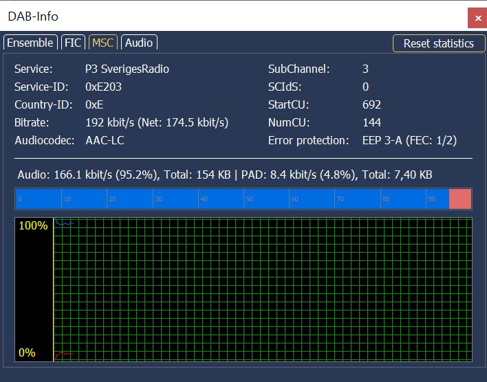

Lasst euch nicht von den angezeigten kbps in die Irre fuehren. Die verwenden dort extrem hohe PAD Datenraten, damit das Logo schnell geladen wird.
Hier mal der verbliebene 96kbps im 7C, bei dem satte 15kbps fuer's Logo weg gehen. Die 72kbps hat man etwas angepasst, haben jetzt 57kbps Audio, aehnlich unserer Absolut Programme.
Weißt du auch, wie da der Anteil bei Bauer ist? Oder bei Sveriges Radio?
BeitragVerfasst: Do 11. Jul 2024, 19:30
Beiträge: 7761
Hier die PAD Datenraten von SR und Bauer.
SRPAD.jpg [ 79.12 KiB | 3497-mal betrachtet ]
BauerPAD.jpg [ 78.84 KiB | 3497-mal betrachtet ]

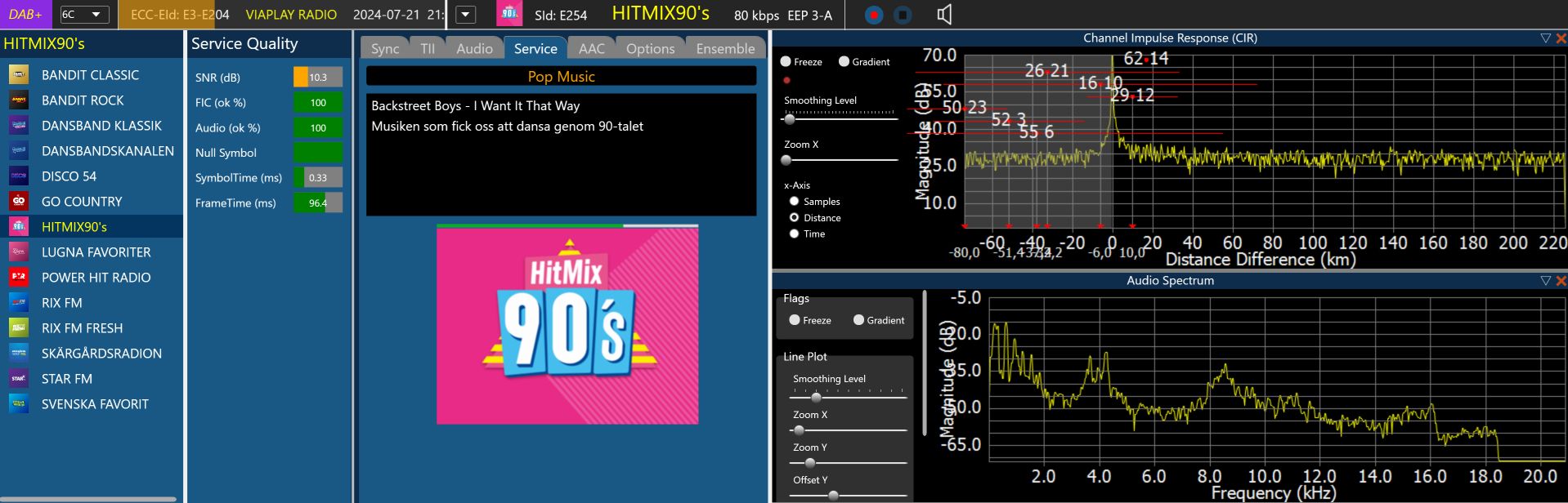

Im 6C fehlt Guldkanalen. Daher etwas mehr Bitrate im 6C gegenueber 7C Malmoe. Kannst ja den Klang vergleichen.
6Cse.jpg [ 174.8 KiB | 3318-mal betrachtet ]
