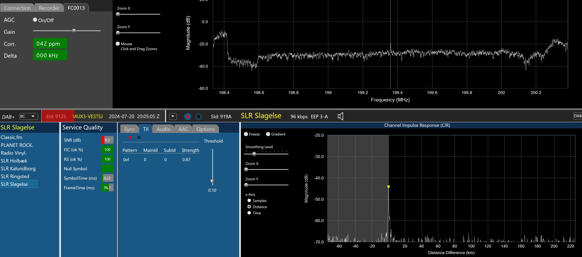

Heute gehen wegen sehr starker Ostseetropo mal 2 Lokalmuxe die hier so gut wie nie ankommen.
Die beiden sind aber relativ leer.
8Cdk.jpg [ 129.84 KiB | 3229-mal betrachtet ]
8Ddk.jpg [ 139.3 KiB | 3229-mal betrachtet ]

Oh, und meine West Antenne faengt den hier ein, statt Kopenhagen.
9Bdk.jpg [ 141.92 KiB | 3228-mal betrachtet ]
BeitragVerfasst: Sa 20. Jul 2024, 23:09
der kommt aus Soenderborg ueber die Flensburger Foerde
der 3301 ist Gl.Hoejen
haben sich ja ganz schön geleert die Muxe. :roll:

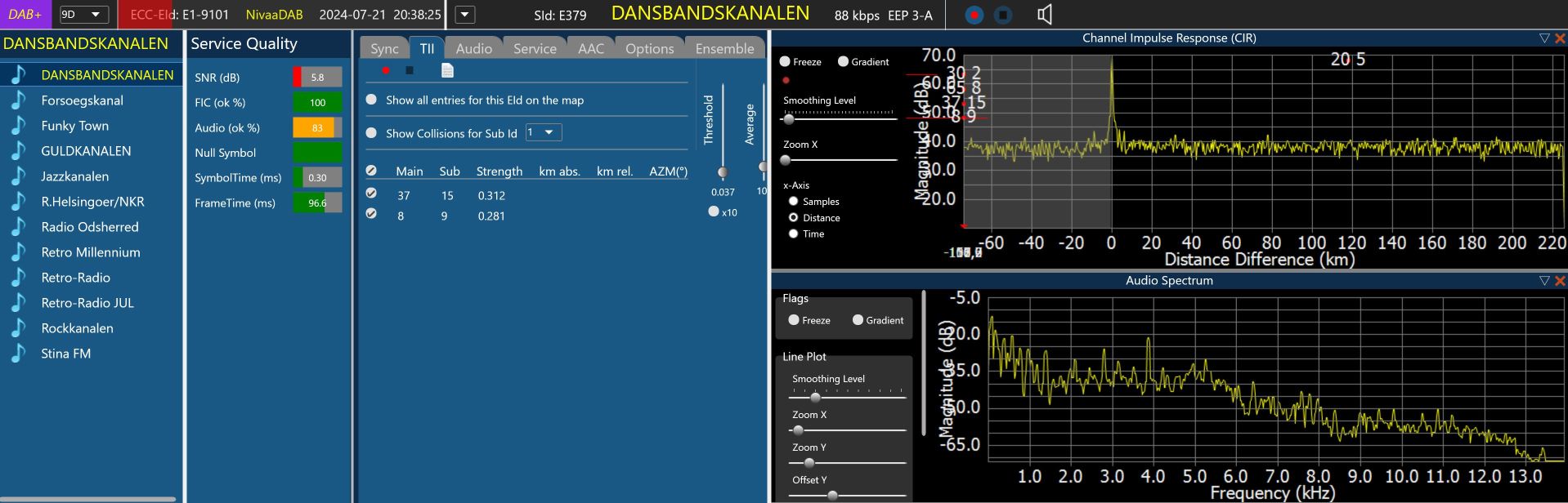

Heute noch ein anderer lokaler aus DK. Darin ist noch Dansbandskanalen enthalten.
9Ddk.jpg [ 161.31 KiB | 3141-mal betrachtet ]
BeitragVerfasst: So 21. Jul 2024, 22:59
Beiträge: 1978
Diese Ausstrahlung dient dazu, Helsingborg auf schwedischer Seite zu erreichen. Auf Instagram wirbt der Dansbandskanalen jedenfalls damit, dort empfangbar zu sein. Auch der Guldkanalen sendet da, dort sogar auf UKW und eben DAB+ von dänischer Seite aus.
Scheint ein Small Scale Mux zu sein, ähnlich wie bei Divicon in Sachsen. Die Codierungen sind jedenfalls interessant, fast alles läuft mit 32kHz Samplingrate, der Klang erinnert auch sehr an die Divicon Kanäle in Sachsen.
Beim Dansbandskalenen und Guldkanalen kann man das direkt hören, die klingen in Malmö beide voller, trotz weniger Bitrate dort.
