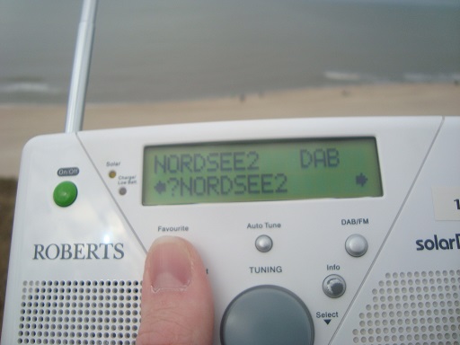

Wenningstedt Duene.jpg [ 85.35 KiB | 5070-mal betrachtet ]
von dort oben hat man freie Sicht zum ca. 4 km entfernten Westerländer Fernsehturm!
dank des Senders "Nordseewelle 2" in der Programmliste konnte ich den 8D nun auch zweifelsfrei zuordnen, den ich 2022 nicht einglesen konnte.
dort oben geht also der Sender Aurich Popens schwach dauerhaft im VHF-III Band!
Nordsee.jpg [ 55.2 KiB | 5069-mal betrachtet ]
