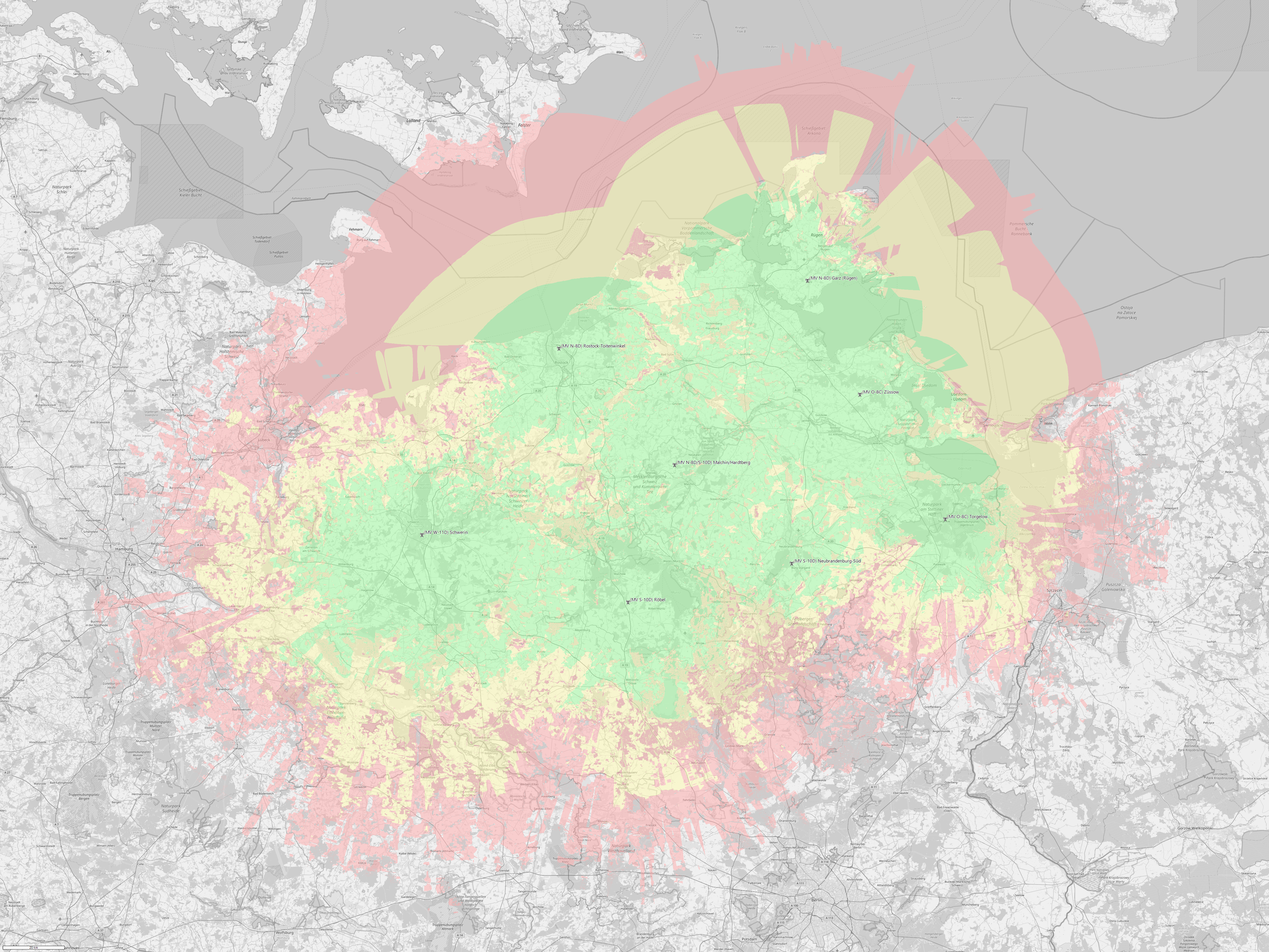

Und ein Netz aus acht (neun) Standorten bei 2A ist nicht o.W. finanzierbar?
MV_Regio.png [ 8.8 MiB | 4510-mal betrachtet ]

Zusaetzlich zu UKW anscheinend nicht. Antenne MV war schon zu UKW Hochzeiten fast pleite und wurde dann von Regiocast komplett uebernommen.
Ostseewelle bezahlt 13 UKW Sender, davon wenigstens 4 richtig teuer. DAB+ only werden sie sich leisten koennen, so denn die Einschaltquoten bei dann ueber 40 Mitbewerbern nicht einbrechen werden, was ich bezweifel. Immerhin kommen aber ganz sicher paar neue Hoerer in Hamburg und SH dazu.

also man kann nur hoffen, dass sich so ein riesiges Netz niemals durchsetzen wird, und dann noch auf zig verschiedenen Kanälen!
SN auf 11D, na vielen Dank auch, dann ist mit dem gelegentlichen FL-Empfang vorbei.
Röbel 10D, dann ist der Hamburg Mux hier Geschichte, man sieht ja schon wie weit sich NB und NOR auf 10C stören.
:x :x :x
und das Ganze für einen Mux, der am Ende halb leer steht.... :roll:
warum nutzt man nicht den angedachten 5B landesweit?
Start 2025 mit den Standorten Neu Zippendorf (SN), Krummendorf (HRO) und Burg-Stargard (NB) jeweils 1 kW
ab 2026 dann zusätzlich Greifswald, Stralsund mit 500W und Röbel mit 2 KW
der 5B ist überall im Ostseeraum frei bis Danzig. perspektivisch Erhöhung SN und HRO auf 5 kW (frühestens 2028)
die Ostseewelle hatte ihre UKW Füller mal abgeschaltet, aber nach annerthalb Jahren wieder in Betrieb genommen. :lol:
so führen mehr Muxe nicht zwangsläufig zu mehr Auswahl, im Gegenteil, wenn ein Mux mit 5 Programmen einen zuvor gut empfangbaren Mux mit 17 Programmen wegstört.
