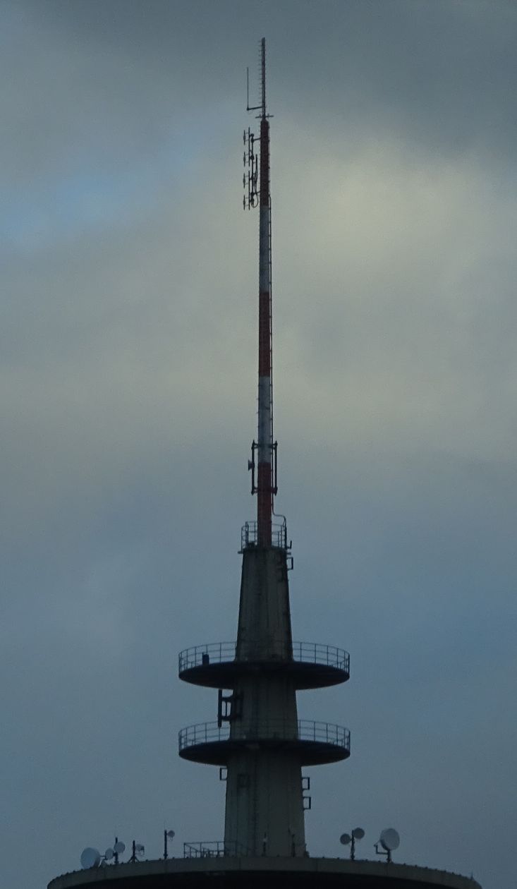

Nun war ich dann doch zu neugierig und bin mal zum Sender Kaltenkirchen gefahren. War aber eher enttaeuschend, da der gesamte Bereich des neuen Gitteraufsatzes fuer UKW verschwendet wurde. Die Abstaende der Logper sind auf der vertikalen Achse nicht gleich. Es koennten somit 3 UKW Antennen sein, eine je Frequenz. Die alten UKW Kathreinfelder wurden abgebaut. DRadio nutzt weiterhin die ganz kleine Antenne direkt ueber der DAB Antenne, welche 4 Spalten in 4 Richtungen hat und sich immernoch sehr niedrig am Mast befindet.
Bei der Durchfahrt durch Bad Segeberg habe ich an einer Ampel noch schnell die NDR Antenne einfangen koennen. Da hat man sicher vor auf die je 2 Doppeldipole irgendwann weitere Multiplexe aufzuschalten. Die Dipole sind ungefaehr nach Nord ausgerichtet.
In Luebeck gibt es keine Veraenderung. Obwohl rund koordiniert, sendet auch der 9D mit Einzuegen nach Nordwest.
Noerdlich Bad Segeberg, in Klein Roennau wurde es mit der Kiel, Luebeck, Hamburg Kombo eng mit dem 2. BMux. Der 1. BMux hatte aber etwas Reserve, sicherlich vom Bungsberg und aus Hennstedt. Ansonsten ist auch der 2. BMux, abgesehen von der A1 nach Fehmarn stoerungsfrei mobil in SH empfangbar.

Die volle Sendeleistung der vormast Dipole, wie in Bad Segeberg, geht im 180 Grad Halbkeis raus. Fuer Segeberg also von West ueber Nord bis Ost. Nach Sued hat er dann 6dB Einzuege allerdings dazu noch die zusaetzliche Daempfung des Mastes. Kaltenkirchen mit 10kW wird bei dir sicher dominieren, wie auch bei mir.
Edit: nach einem Blick auf die Karte muss ich mich etwas korrigieren. Die Dipole sind nach Nordost ausgerichtet.
