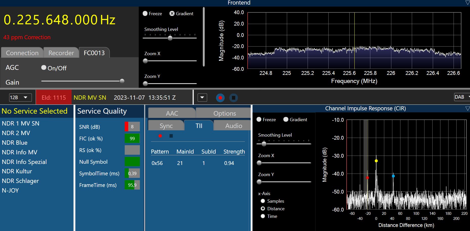

Zehna scheint On Air. Ab und zu habe ich da wo er zeitlich auch hingehoert einen kleinen Spike, 20km links vom roten Wismar.
Mehr Pegel habe ich hier nicht erwartet, die Logper machen nach hinten sehr schoen zu.

12Bmv.jpg [ 196.85 KiB | 4314-mal betrachtet ]

Ab und zu kommt doch ein Spike genau auf den km wo Ahrenshagen sein sollte, zwischen Guestrow (blau) und Bad Doberan (lila). Waere eigentlich Zufall, wenn das nicht doch schon Ahrenshagen ist.

Ahrenshagen ist ganz eindeutig schon On Air. Passt mit 18km genau zur Entfernung und ist jetzt bei ruhiger Wetterlage sehr stabil dabei. Falls niemand in die Naehe kommt, wird man bei Tropo sehen ob es tatsaechlich ein Repeater ist, wenn kein neuer TII dazukommt. So wie ich das mal sehen konnte senden die Repeater den selben TII den der Repeater vom 'Speisesender' empfaengt. In diesem Fall waere das wohl die 2202 des Senders Guestrow.
11Bmv.jpg [ 199.17 KiB | 4117-mal betrachtet ]

Komisch, die pdf fuer HH und SH hat man gestern aktualisiert. Das fuer MV aber noch nicht. Sehen kann ich Ahrenshagen und Zehna weiterhin. Sollten also laufen.
