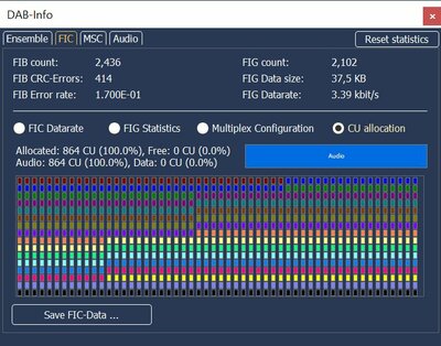

Ist die spannende Frage, ob jemand anderes Interesse an nur 36 CU hat, was den um 6dB schlechteren Fehlerschutz bedingt oder alternativ eine deutlich geringere Audiodatenrate bis runter auf 48kbps.
Fuer RWR sollte das passen. Andere Programme mit Versorgungsgebiet Hamburg und SH senden vom 6dB schwaecheren 12C und schaffen damit auch die Uebergaenge zu 9D und 5A im mobilen Empfang.
Die sind doch beliebig anpassbar, da ist doch noch Platz im Mux. lulu.fm wollte halt nicht mehr zahlen und ist dann in den CU runtergegangen. Hier wird ja keine Mindestbitrate vorgeschrieben, theoretisch kann sich jeder ja seine Parameter im Rahmen des Möglichen selbst wählen.
Wie meinst du das?
Der Mux hat zur Zeit 0 CU frei. Um dort ein 18. Programm unterzubringen oder einem 17. mehr als nur 36 CUs zu geben, muesste man einem oder mehreren anderen Programmen CUs wegnehmen. Welche sollten das sein? Neben Lulu haben schon 3 weitere weniger als 54 CU und damit entweder schlechteren Fehlerschutz oder niedrigere Audiobitrate.
17 Programme in eiem privaten Mux der MB ist schon eine Ausnahme. Mal sehen ob das dauerhaft so bleibt oder man es irgendwann auf die ueblichen 16 reduzieren wird. Beispielsweise durch Tausch zwischen 12C und 10D Programmen.
Ensemble 0x11FF, Label: 'Hamburg K10D', ShortLabel: 'Hamburg', LTO: +120 min, ECC: 0xE0, AlarmFlag: 0, NumServices: 17
Audio-Service 0x105C, Label: 'HHLokalradio', ShortLabel: 'HHLokalr', PTY: Jazz Music (dynamic), AnnouncementSupport: No, NumComponents: 1 (Audio: 1, Data: 0)
AudioComponent, SCIdS: 0, Label: '', ShortLabel: '', ASCTy: 0x3F (AAC), SubChId: 6, StartCU: 294, NumCU: 54, ErrorProt: EEP 3-A (FEC: 1/2), Datarate: 72 kbit/s, NumUserApps: 1

10Dcu.jpg [ 96.07 KiB | 4322-mal betrachtet ]
richtig, der Mux ist quasi inhaltlich "über-belegt", technisch jedoch ausgelastet.
das ist ein absolutes Kuriosum. nirgendswo sonst in DLand sendet ein Mux der für 16 Anbieter vorgesehen ist, mit mehr als den 16 vorgesehenen Prorgammen.
HH bräuchte dringend einen 3. Privatmux. der wäre auch frei (10A) wenn man die Hamburgwelle NDR 90,3 mit in den 10C packen würde!!
BeitragVerfasst: Mo 23. Okt 2023, 09:54
Beiträge: 7762
Vorgesehen ist Definitionssache und die bestimmt der Muxbetreiber, da keine technische Definition und Plattformbetrieb.
Siehst ja, 11A in DK z.B. hat 18 Programme und viele Muxe in Tschechien oder Norwegen haben noch mehr Programme im Mux.
64kbps mit Slideshow ist schon sehr grenzwertig. Mit schlechterem Fehlerschutz aber kann man leben, wenn im Gegenzug die ERP Leistung so gewaehlt wurde, dass das Versorgungsgebiet weiterhin versorgt wird. Beim 10D ist dies wohl der Fall, denn der 12C mit an und fuer sich gleichem Versorgungsgebiet, hat 4dB weniger ERP und damit ungefaehr die selbe Reichweite wie lulu fm, zumindest aber nur die von Megamix im 10D.
