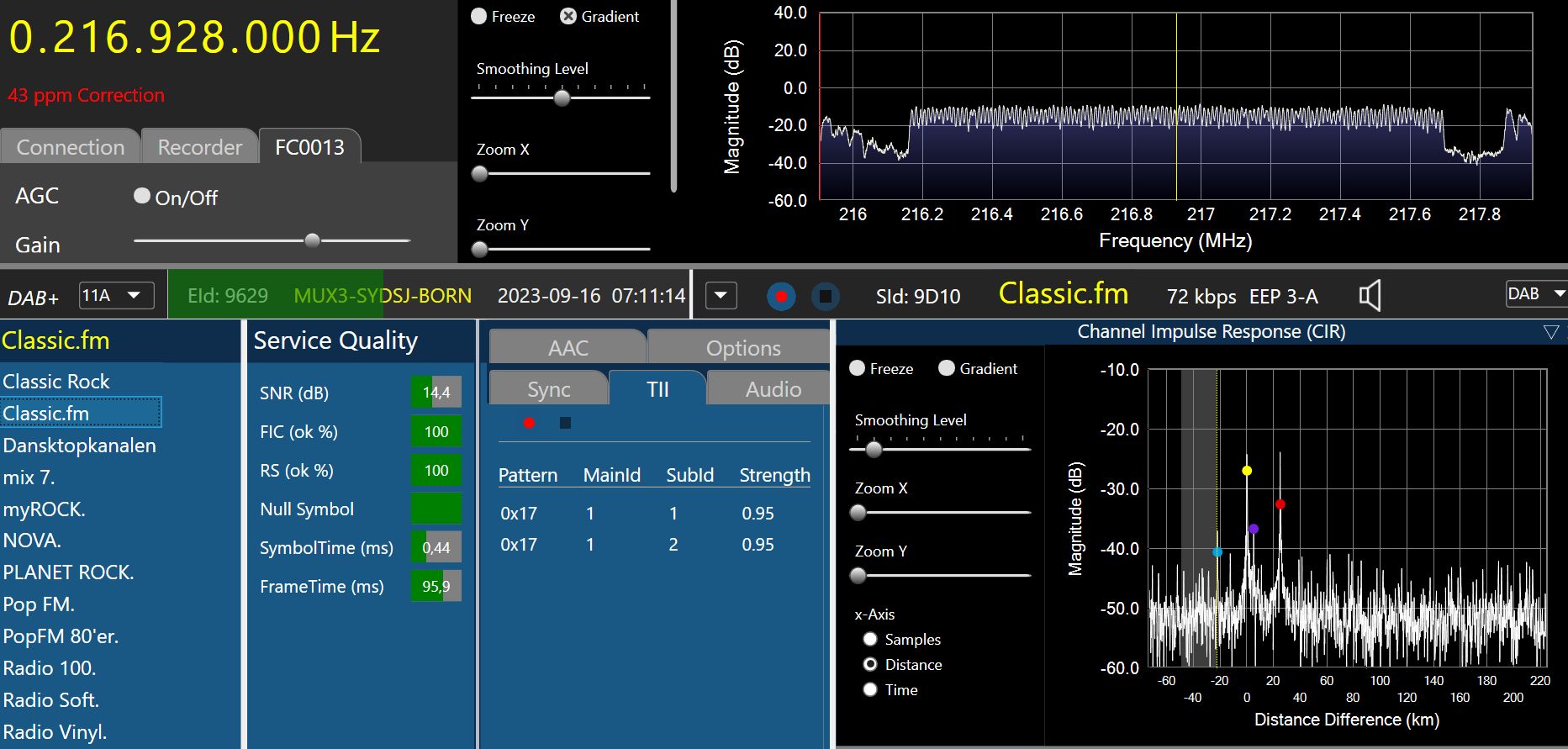

Mit SFNs hat der Tuner grosse Probleme. Die wuerde ich sogar als Bug oder Fehlkonstruktion bezeichnen.
Wenn 2 Standorte eines SFN fast gleich stark ankommen, kann der Tuner sich nicht aufsynchronisieren. Manchmal schafft er es nach ca. 10 Sekunden, manchmal gar nicht. Das bei SFNs mit allen Standorten innerhalb des Guard Interval.
Das ist hier beim 5D an West Antenne, beim NDR 8B an Sued Antenne, beim 11A und 12C aus DK und anderen, je nach Empfangssituation.
Schalte ich auf eine andere Antenne, so das dann ein Standort im SFN dominiert, synchronisiert er sich sofort auf, Beispiel 12C West Antenne. Zurueck auf Nord Antenne spielt er weiter, allerdings mit nur 1 - 2 der 5 Balken, auch wenn Qirks mehr als 20dB SNR anzeigt.
Vermutlich haben die Chinesen im Labor nicht an SFNs gedacht und den Tuner so konstruiert, dass er das Null Symbol im DAB Rahmen, welches fuer die Synchronisierung notwendig ist, nur findet, wenn es die volle zeitliche Laenge aufweist. Wird es etwas kuerzer, weil ein 2. Standort mit identischem Pegel zum 1. Standort hinzukommt, findet er es nicht mehr. Die Bedeutung des Guard Interval nicht verstanden, falsch umgesetzt.
So behalte ich mir vor, das Teil innerhalb der 2 Jahre Garantie irgendwann zurueck zu geben.

BeitragVerfasst: Sa 16. Sep 2023, 09:15
In dem Moment wo 2 Standorte exakt gleich stark sind und der Tuner, zum Uebergang der Synchronisation auf den anderen Standort, einen Zeitsprung machen muss, gibt es kurze Micro Aussetzer, trotz an und fuer sich ausreichend SNR.
Schade das die EU solchen Chinamuell nicht endgueltig vom Markt verbannt. Die Englaender bekommen das seit ueber 12 Jahren vernuenfig hin.
11Adk.jpg [ 210.39 KiB | 5568-mal betrachtet ]
BeitragVerfasst: Sa 16. Sep 2023, 09:25
5dB Unterschied zwischen den 2 Standorten reichen aus damit er wieder normal synchronisiert und 4 von 5 Balken anzeigt.
11Adk.jpg [ 212.53 KiB | 5563-mal betrachtet ]

Abgesehen vom oben erwaehnten Tuner Bug ist er ok. Der Tuner Bug aber duerfte so einigen Nutzern Probleme bereiten, auch bei In Door Empfang mit Wurfantenne und duerfte fuer so einige Berichte ueber angeblich schlechte DAB+ Versorgung verantwortlich sein. Zusaetzlich zu den unzaehligen EMV Stoerungen in Wohnungen. Immerhin scheint das ganz klar ein Keystone T4 Tuner Problem zu sein, welches nicht nur den DR53 betrifft, sondern alle Radios mit diesem Tuner.

Ist schon echt krass. Qirks spielt mit 14dB SNR und der DR53 meint etliche Minuten lang 'Nicht verfuegbar'. :mrgreen:
Eine ganz typische Empfangssituation eines SFN. Da werden so einige Besitzer der Schluesselstein Tuner ihren Spass haben und ueber DAB+ schimpfen. :evil:
