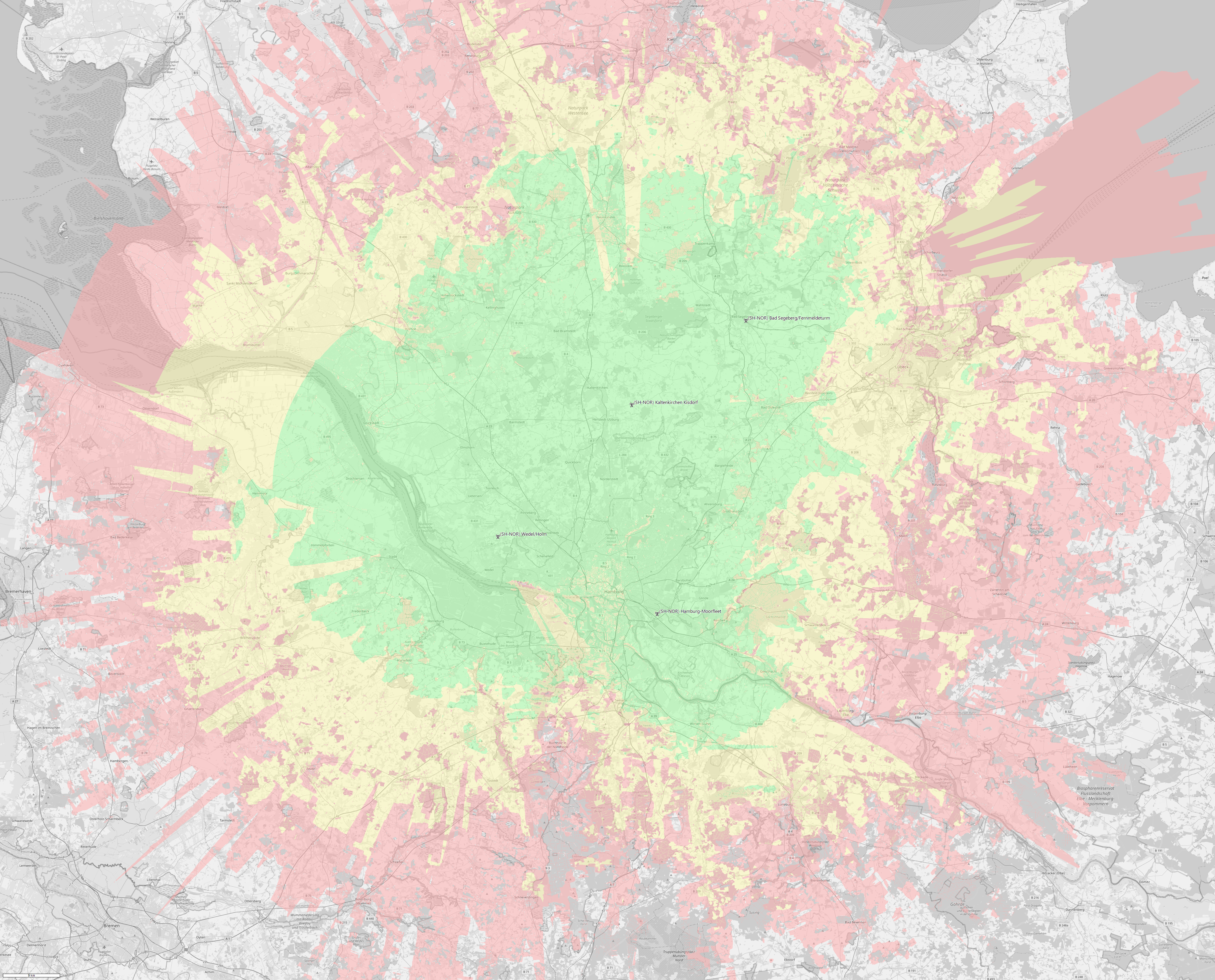

Dann rechnen wir mal mit 81m, der Gewinn ist quasi zu vernachlässigen:
Dateikommentar: Kaltenkirchen neue Antenne
ndrshnor_v2.png [ 8.42 MiB | 3331-mal betrachtet ]
Dateikommentar: Kaltenkirchen alte Antenne
ndrshnor_v1.png [ 8.42 MiB | 3331-mal betrachtet ]

ja, kaum ein Unterschied erkennbar.
da müsste man dann pro-aktiv beim NDR nachfragen was da geplant ist.
DAB 10C von dort war jedenfalls eine ganze Weile reduziert, in zwei Phasen.
davon war hier auch schon nichts zu merken, also werden die paar Meter mehr an Höhe hier auch keine Rolle spielen.

Schwer zu sagen. Die DAB+ Antenne scheint auf 52m zu haengen, koordiniert ist 10C aber fuer 81m.
Die 'alte Antenne' ist mit nur 52m gerechnet worden? Es sollten im Fernbereich mindestens 3dB Unterschied zwischen 52m und 81m sein, laut RadioMobile.

Die Karte war auch noch auf 3A gerechnet.
Nachher kann ich nochmal schnell eine neue Karte rechnen, mit Werten für 2A. Ggf. sind die Unterschiede dann deutlicher.
