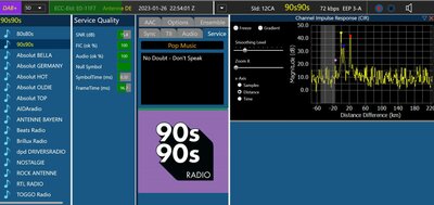

Gesendet wird weiterhin mit 2,5kbps. Eingestellt ist soweit scheinbar auch alles richtig. Anfangen koennen deine Radios und der DAB Player aber nichts mit dem was da gesendet wird
Qirks dagegen schon. ;)
Ensemble 0x11F7, Label: 'Antenne DE', ShortLabel: 'AD', LTO: +60 min, ECC: 0xE0, AlarmFlag: 0, NumServices: 16
Audio-Service 0x1057, Label: '80s80s', ShortLabel: '80s80s', PTY: Pop Music (dynamic), AnnouncementSupport: No, NumComponents: 1 (Audio: 1, Data: 0)
AudioComponent, SCIdS: 0, Label: '', ShortLabel: '', ASCTy: 0x3F (AAC), SubChId: 12, StartCU: 540, NumCU: 54, ErrorProt: EEP 3-A (FEC: 1/2), Datarate: 72 kbit/s, NumUserApps: 1
Audio-Service 0x12CA, Label: '90s90s', ShortLabel: '90s90s', PTY: Pop Music (dynamic), AnnouncementSupport: No, NumComponents: 1 (Audio: 1, Data: 0)
AudioComponent, SCIdS: 0, Label: '', ShortLabel: '', ASCTy: 0x3F (AAC), SubChId: 16, StartCU: 702, NumCU: 54, ErrorProt: EEP 3-A (FEC: 1/2), Datarate: 72 kbit/s, NumUserApps: 1
90s90sSLS.jpg [ 175.41 KiB | 3233-mal betrachtet ]
 Betreff des Beitrags: Re: Slideshow Bilder 90s90s
BeitragVerfasst: Fr 27. Jan 2023, 01:02
Ach doch, auch der DAB Player kann es, das .jpg mit Progressive On darstellen. :-)

Nun mecker nicht gleich. Die werden das Bild sicherlich noch mal neu ohne Progressive abspeichern. Mit der 10kB Bildgroesse hat Progressive nichts zu tun, scheint aber irgendwo eine Standardeinstellung zu sein, in dem Tool, welches sie zur Bilderstellung nutzen.
Progressive erlaubt es auf Empfaengerseite, in der Regel Internetbrowser, dass wenn der Anfang des Ladevorganges fehlt oder mitten drinnen eine Unterbrechung war, nur die noch fehlenden Teile nachgeladen werden muessen um am Ende das ganze Bild anzeigen zu koennen. Sehr wichtig, wenn du eine schlechte Internetverbindung hast. Warum das bei DAB+ nicht implementiert wurde ist mir ein Raetzel. Gerade da macht es genauso wie im Internet durchaus Sinn. Andererseits ist man wohl davon ausgegangen, dass Programme die nicht aussetzerfei durchspielen, sowieso nicht gehoert werden. So dauert das Laden halt laenger, weil man immer am Anfang anfangen muss, ab Wechsel auf das Programm. Bist du nur 1s zu spaet, dauert es 2 volle Ladedurchgaenge, bis das Bild kommt.

Du kannst beim 333 mal ausprobieren, ob der das Progressive auch tatsaechlich nutzt.
Unterbreche nach dem anschalten von 90s90s dazu kurz den Empfang, so das der Ladevorgang ohne Progrerssive als abgebrochen gilt.
Die 10kB dauern ca. 38s je Ladevorgang. Alternativ kannst du auch mehrmals testen, ob das Bild immer nach anschalten auf 90s90s nach genau gleicher Zeit (38s) angezeigt wird oder ob es manchmal auch deutlich laenger dauert.
Ich vermute, dass die Radios, die Progressive koennen, die Bilddekodiering softwareseitig durchfuehren und nicht im Tunerchipsatz.
