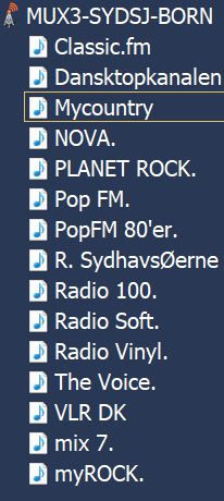

BeitragVerfasst: Sa 22. Jan 2022, 11:11
"MUX3-SYDSJ-BORN"
Vinyl. / Radio Vinyl.
Classic / Classic.fm
country / Mycountry
Dansktop / Dansktopkanalen
mix 7. / mix 7.
myROCK / myROCK.
NOVA. / NOVA.
PL ROCK / PLANET ROCK.
Pop FM / Pop FM.
PopFM 80 / PopFM 80'er.
R Soft / Radio Soft.
Radio100 / Radio 100.
TheVoice / The Voice.
VLR DK / VLR DK
Stand: 22.1.2022, 10:00 Uhr
(das meiste davon fehlt hier: https://www.ukwtv.de/cms/daenemark-dab. ... SYDSJ-BORN) :evil:

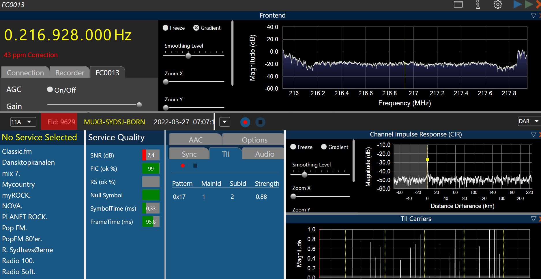

BeitragVerfasst: So 27. Mär 2022, 09:07
Beiträge: 7786
Auf 11A aus Norden nur Falster.
Ansonsten Schweden sehr sehr stark und auch Kolowo, Casekow, Bungsberg, Lueberck und 13B aus DK wegen Tropo gut dabei.
Ist aber jedesmal beeindruckend, wie man auf DAB mehrere Multiplexe auf gleicher Frequenz voellig ohne zischeln empfangen kann, je nach Antennenausrichtung.
11ADK.jpg [ 216.58 KiB | 3766-mal betrachtet ]
