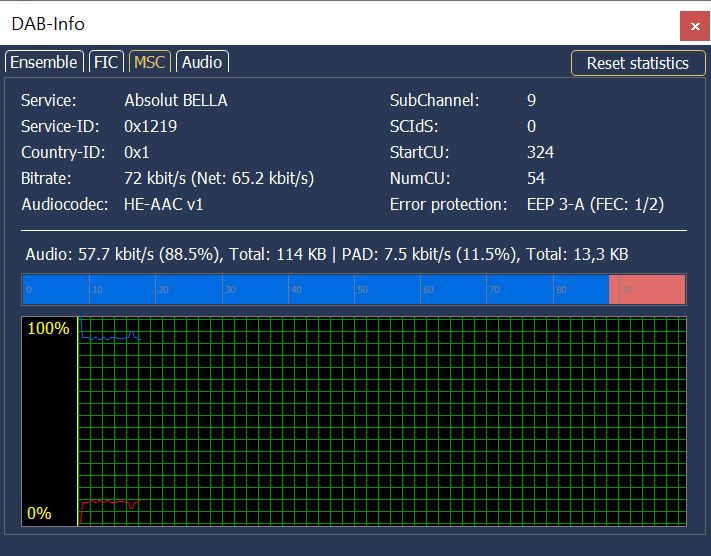

Lass dich da mal nicht taeuschen. Die Audiodatenrate von Bella 58kbps und Schwarzwald / Schlagerparadies 55kbps ist fast identisch, weil bei Bella ganz viel in die Slideshow (PAD Daten) geht.
Der Unterschied ist daher nur 3kbps und duerfte somit klanglich eher am unterschiedlichen Soundprocessing, unterschiedlicher Signalzufuehrung usw. liegen.
schlager.jpg [ 80.08 KiB | 1963-mal betrachtet ]
bella.jpg [ 78.9 KiB | 1965-mal betrachtet ]
schwarzwald.jpg [ 79.17 KiB | 1965-mal betrachtet ]
