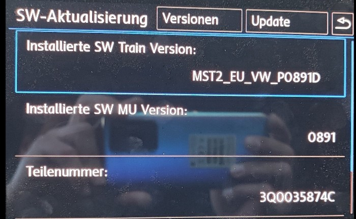

Wir haben ein MIB 1 ohne DAB und Smartphonespielung nun mal komplett auf ein MIB 2 wie es von mir in diesem Thema beschrieben wird umgebaut. Ohne Hilfe eines Codierers geht es nicht. Das fängt schon bei Komponentenschutz an. Beim Displaytausch sollte man wenn man schon das große nimmt auch die Auflösung umstellen. Das geht erst ab MIB 2, beim MIB 1 noch nicht. Man sieht es daran ob 5 oder 6 Favoriten im Radio sind. Beim MIB 1 ist das große Display bei geringerer Auflösung aber trotzdem angenehmer. Außerdem sollte das Steuergerät den letzten Softwarestand haben. Es wurden nur originale VW Komponenten verwendet damit es auch ordentlich integriert werden kann. Damit der DAB Empfang auch passt haben wir den Shark gegen meine beliebte VW Polo Antenne mit den 4 Anschlüssen für DAB, UKW, GPS und Mobilfunk mit der Nummer 6C0035501D getauscht. Dazu noch ein eigenes Kabel vom Dach zum Autoradio. Mir unbekannt waren bisher Dinge wie der Offroad Modus, der Sport Modus mit Ladedruck, G Kräften und abgerufener kW bei meinem Diesel oder auch der Laptimer mit einer automatisch Stoppuhr. Das habe ich mir dann auch einschalten lassen. Der Besitzer ist jedenfalls sehr zufrieden, auch die Rückfahrkamera ist nachts viel klarer. Hinten dran mal noch ein paar Bilder aus dem Steuergerät 5F für DAB. Android Nachbauten kommen da einfach nicht ran zumal man mit dem Gerät ja das ganze Fahrzeug personalisiert und auch verschiedene Fahrer anlernen kann. Alleine schon eine falsche Codierung legt das Fahrzeug im Steuergerät mit Kilometerstand ab also sollte man wenn man etwas ausprobiert genau wissen was man tut.
