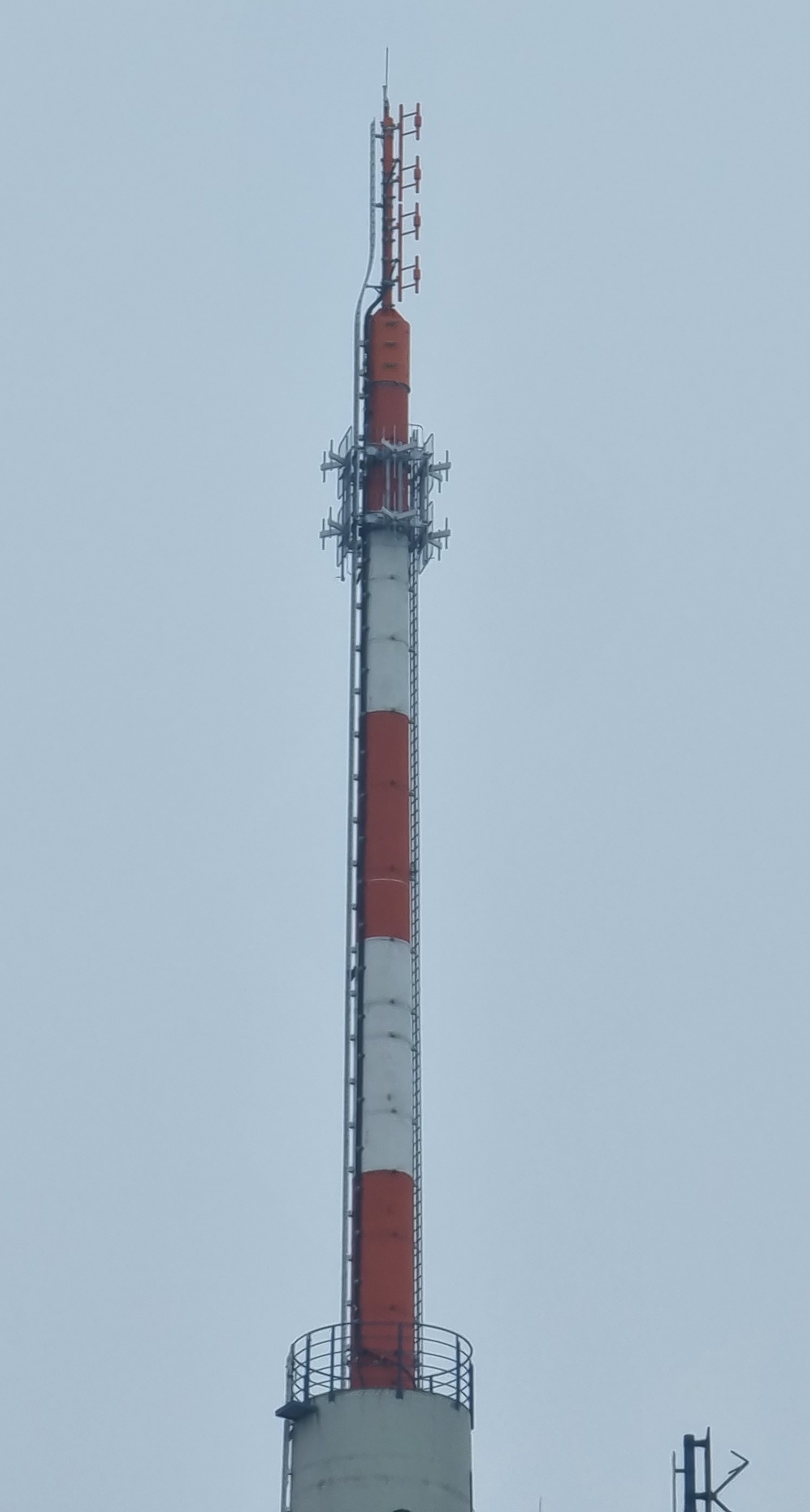

Der Standort Minden/Jakobsberg hat nun auch seine neue Rundstrahlantenne spendiert bekommen, leider im GfK-Zylinder verbaut.
Die Sendeleistungen (5C & 5D 4kW; 9D 2kW) bleiben unverändert, allerdings wird nun nördlich des Turms deutlich besser abgedeckt,
da die alte Antenne am Betonmast montiert war und auch nur Richtung Süd strahlte.
Heute ging beruflich nach Hannover, da hat sich ein Zwischenstopp in Minden ja perfekt angeboten, nachdem aus dem Nachbarforum schon Meldungen zu hören waren, dass die Muxe im Stadtgebiet Minden nun deutlich besser empfangbar sein sollen.
Dabei bestätigten sich dann auch die Vermutungen, denn die alte Antenne wurde bereits abmontiert.
Das Wetter war nicht das beste, dementsprechend mäßig ist das Ergebnis mit der Handykamera.
Aber als Beleg, dass die alte Antenne demontiert wurde, langt es vollkommen.
minden_fmt.jpg [ 1.93 MiB | 5116-mal betrachtet ]
Zum Vergleich habe ich auf Google Maps noch ein Bild von Oktober 2021 gefunden (zumindest wurde es dann hochgeladen), bei dem die alte Sendeantenne, die aus vier Dipolen oberhalb der UKW-Antennen bestand, noch deutlich zu erkennen ist.
Diese war heute bereits nicht mehr vorhanden.
https://www.google.de/maps/place/Fernse ... 25!5m1!1e1
