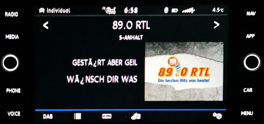

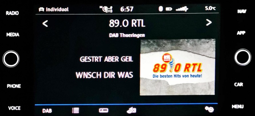

Bei mir im Auto auf meinem Weg zur Arbeit kommt der 11C Sachsen-Anhalt nicht ganz, dafür Thüringen. Beides geht nicht zu 100% aber eines immer. So kann das Autoradio zwischen UKW und den beiden DAB Kanälen wählen. Soweit, so gut. Nun aber noch mal die Unterschiede in der Titelanzeige zwischen Sachsen-Anhalt und Thüringen. Wäre es FM würde es dahinter stehen denn auch holt sich das Radio den UKW Text wenn es auf DAB mal keinen gibt. Der Mux sendet also das was dort auch steht. Die ganzen Probleme in Sachsen-Anhalt bieten ja auch mehr als genug Möglichkeiten sein Gerät genauestens zu studieren. Vielleicht schaut unser Nordlicht2 mal noch warum es in Sachsen-Anhalt immer so ewig dauert bis mal ein Bild geladen wird? Das trifft nur auf unsere Privaten zu. Ich werde mir das auch noch mal ansehen aber jetzt ist nach der Nachtschicht.

Nun mal zur Verzögerung bei 89.0 RTL.
UKW > 2 Sekunden > DAB Thüringen > 1 weitere Sekunde > DAB Sachsen-Anhalt
In dem Bereich kann mein Autoradio tatsächlich noch mit Seamless Blending (unterbrechungsfreier nicht zeitverzögernder Wiedergabe) arbeiten. Der brutale Klangeinbruch bei UKW weil wir viel zu weit weg vom Brocken sind kann natürlich nicht ausgeglichen werden. Bei Abschaltung zu UKW oder nicht mehr vorhandenem UKW Signal kann mein Radio zwischen verschieden Ensembles nicht mehr ohne Unterbrechung umschalten. Das können nur bessere Geräte.

Ein interessantes Phänomen. 89.0 RTL hat in Sachsen-Anhalt auf DAB+ mal wieder keine Bilder und Texte, in Thüringen schon. So holt sich mein Radio also den UKW Text wenn ich gerade den 11C habe, beim 12B natürlich nicht. Der Rest vom Funkhaus Halle läuft soweit normal.
Man es hat noch vor dem Wochenende behoben. Erstaunlich.
BeitragVerfasst: So 21. Nov 2021, 05:00
Beiträge: 9805
Offenbar hat sich das Funkhaus Halle um die ganzen Textfehler gekümmert. Wer auf dieser Seite weiter oben schaut sieht was los ist. Ähnlich wie beim bundesweiten RTL RADIO gibt es mal komplette Großschreibung, mal eine normale Darstellung. Auch bei Radio Brocken sind die Darstellungsfehler beseitigt worden. DL+ verwenden alle Programme. So ist es durchdacht und kann auch so bleiben. Ich glaube die Leerzeichen in Sachsen-Anhalt hat man noch von DAB alt. Das Woodstock DAB 54 hatte seinerzeit den letzten Buchstaben unterschlagen und man hat das so umgangen.
Für 89.0 RTL sieht es nun so aus:
11C Sachsen-Anhalt
Jetzt laeuft: Twocolors mit: Passion
89.0 RTL - Die besten Hits von heute!
Jetzt laeuft: MABEL mit: DON'T CALL ME UP
12B Thueringen
Twocolors-Passion
89.0 RTL-Die besten Hits von heute!
MABEL-DON'T CALL ME UP
