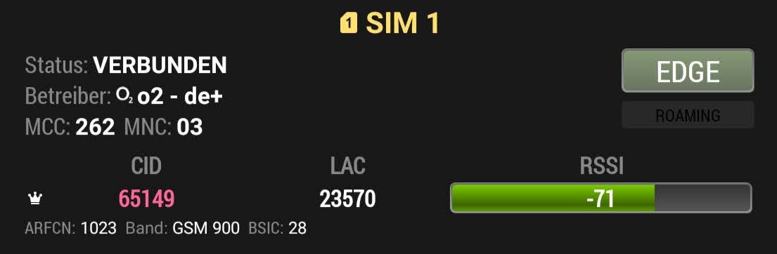

Bild 1 zeigt mal den Standard in 06632 Freyburg West, meinem LTE Sender daheim. Die 900MHz für 4G mit 5MHz kamen kürzlich neu dazu. Außerdem bekamen die Antennen statt der 3 Sektoren nun zweistellige Endnummern. Das wäre ja der eigentliche Standard.

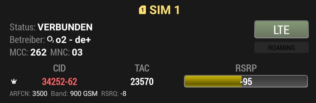

Bild 2 zeigt dann wie man von der anderen Seite aus Freyburg Ost ungestört mit 900MHz für 4G mit 10MHz verwendet.

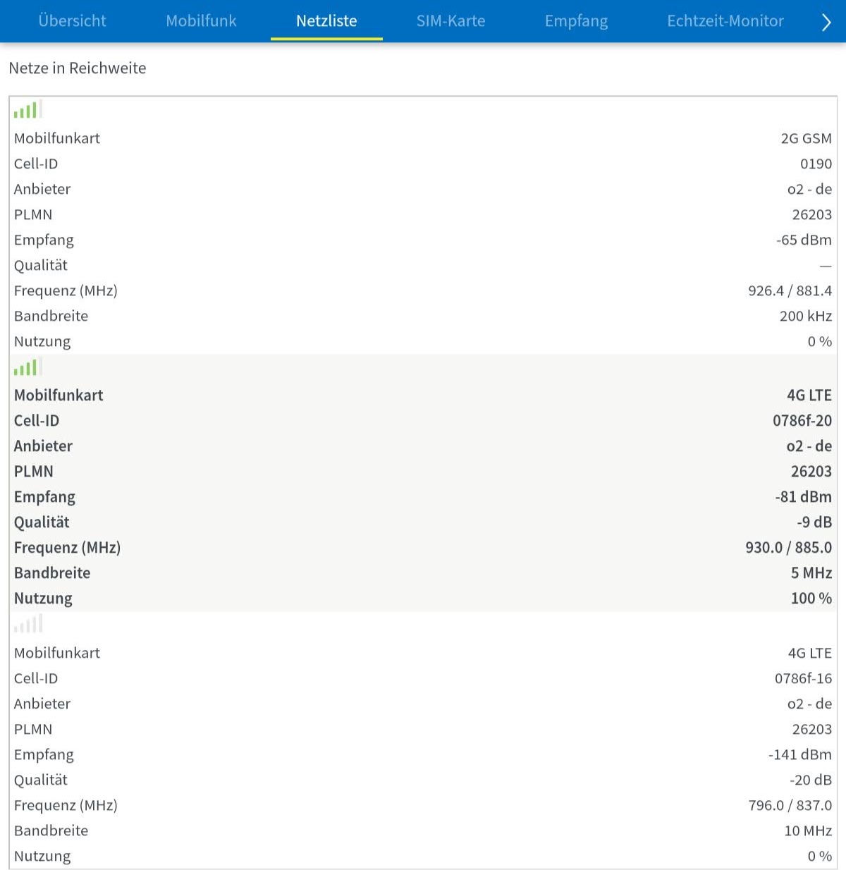

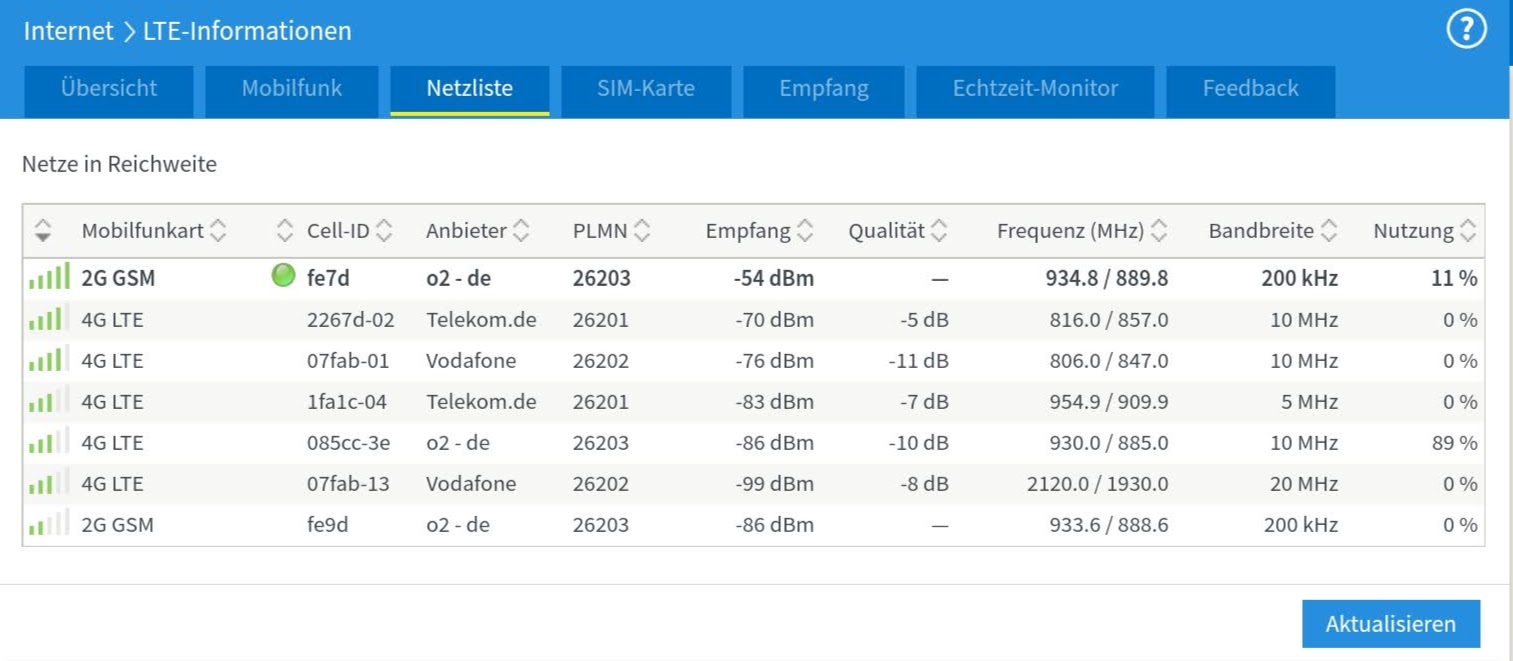

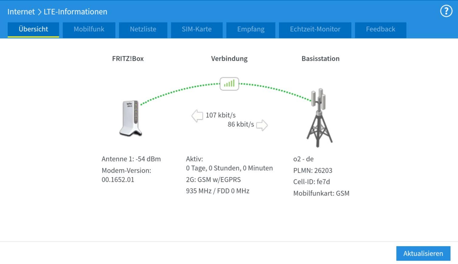

Bild 3 und 4 zeigen die Situation in 06632 Laucha mit 2G. 4G wird ebenfalls von dort vom selben Standort mit 10MHz gesendet wie in den weiteren Bildern zu sehen ist. Viele Geräte erwarten LTE auf 800MHz, gibt es dort aber gar nicht, zumindest nicht lokal. Irgendwie müssen sie ja auch dort die Versorgungsauflagen erfüllt haben. Mein Handy zeigt übrigens für 2G und 4G dort die 900MHz in Verwendung an. Somit ist also gar nicht klar ob an anderen Orten wo GSM komplett weg ist noch etwas passiert oder nicht. Wenn man dann Jahre später mal dort hin kommt ist in der Regel auch 2G wieder verfügbar. Wäre nicht das erste mal so.
