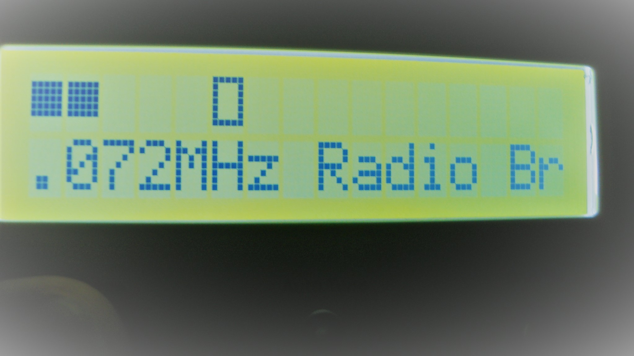

‎6a - "Bremen K6A" (privater Multiplex), Sendestandort: HB-Walle, FT. horizontal
Gestern, ‎17. ‎Juli ‎2021, ‏‎22:22:26
6d - "Radio Bremen" (regionale Bedeckung), Sendestandort: HB-Walle, FT. horizontal
‎Gestern, ‎17. ‎Juli ‎2021, ‏‎22:22:48
8d - "NDR NDS OL" (regionale Bedeckung), Sendestandort: HB-Walle, FT. vertikal
‎Gestern, ‎17. ‎Juli ‎2021, ‏‎21:18:14
6a_Bremen_Privat_HB-Walle.jpg [ 248.31 KiB | 2984-mal betrachtet ]
6d_Bremen_Radio_B_HB-Walle.jpg [ 244.06 KiB | 2984-mal betrachtet ]
8d_NDR_Oldenburg_HB-Walle.jpg [ 247.38 KiB | 2984-mal betrachtet ]
