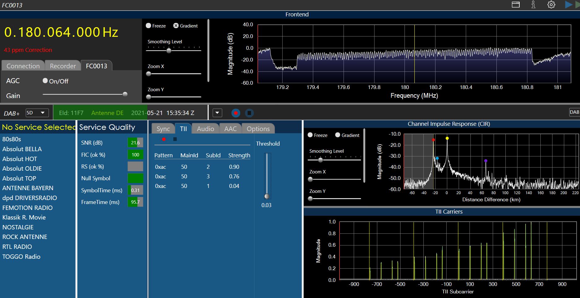

Jetzt ist leichte Tropo wegen gewittriger Luft. Da taucht dann auch mal der 5D aus Schwerin auf, der hier natuerlich als Stoerer wirkt. (lila, blau ist Zuessow an der Werft reflektiert)
Im 12B nach wie vor Schwerin ganz klar die Nummer 1.

Heute ist seit langem mal keine Ostseetropo mehr, die Schweden nur ab und zu mit Ton. Daher geht Schwerin 12B nun ohne nennenswerte Aussetzer und spielt bei 3-4 von 16 Balken. Allerdings steigt er auch schon bei 2 Balken aus, nicht wie bei PL2-A ueblich erst bei 0-1 Balken (z.B. 9A Luebeck / Moelln). Ob das immernoch an Resten aus Schweden liegt? Er verliert die Synchronisation und die Signalfehlerrate geht trotz 4 Balken nicht auf 0 sondern nie unter 10. Da muss mal ein richtiges Tiefdruck her, erst dann geht wirklich nichts aus Schweden. Schwerin ist hier durchschnittlich ca. 6dB ueber Marnitz und ca. 12dB ueber Grevesmuehlen, passt.

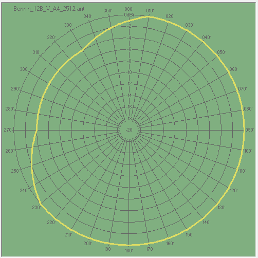

Neu im heutigen BNetzA-Update:
12B Bennin/Granzin
https://www.google.de/maps/place/53%C2% ... 1111?hl=de
bennin_12b.PNG [ 4.44 KiB | 3942-mal betrachtet ]
bennin_12b_ant.PNG [ 26.81 KiB | 3942-mal betrachtet ]

Trotzdem komisch, dass man Wismar wieder mit nur fehlenden Kathreinfeldern nach Norden eingetragen hat. Nach Sueden aber sind auch keine montiert und laut aktueller Prognosekarte des NDR wohl auch nicht notwendig. Schwerin macht mit 3kw aus 247m Hoehe jetzt genug in die Richtung.
Bennin, Doppeldipol auf der Mastspitze. So duerfte der 12B dann doch relativ weit nach SH vordringen oder bis HH fuer DXer. Aktuell hoechster Eintrag ist 39m fuer Mobilfunk.

dieses mickrige Gittermastchen bei "GRANZIN BEI BOIZENBURG" hat doch kaum Reichweite.
gerichtet mit 2,5 kW
da wird eher in Reinbek, Aumühle, Glinde usw.
noch der 12B aus Schwerin gehen und oben Richtung Lübeck/Scharbeuz/Niendorf/Timmendorf der 12B aus Neu Degtow/Hamberge.
bisher ist da in "GRANZIN BEI BOIZENBURG" schon Mobilfunk drauf an allen vier Ecken
