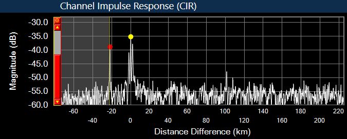

Durchschnittlich sieht es hier im CIR so aus, Schwerin (gelb) der staerkste mit ca. 6dB mehr als Grevesmuehlen (links daneben) und 3dB mehr als Marnitz (rechts daneben). Wismar (rot) meistens im Mittelfeld da 20km dichter. Der Unterschied zu Grevesmuehlen entspricht dem Unterschied der koordinierten ERP Leistung in meine Richtung, Marnitz ist hier schon deutlich aus der Empfangsrichtung der Antenne.
Der eigentlich zu erwartende Gewinn durch die sehr grosse Hoehe ueber NN (die oberere Frensel Kurve hat zu mir nur bei Schwerin Sichtverbindung) ist nicht existent.
''Das Kontingent für Dateianhänge ist bereits vollständig ausgenutzt.'' ok, keine Bilder mehr. :?:
Edit: Danke @Chris! Hier nun zum besseren Verstaendnis das noch fehlende CIR Bildchen. :-)
