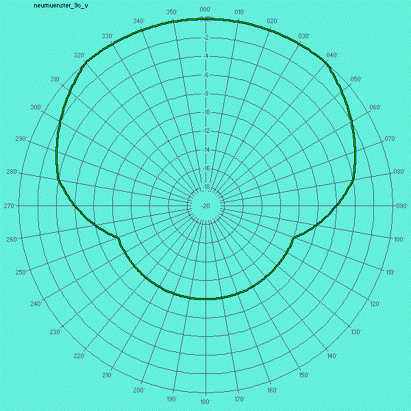

Neu in der BNetzA-Datenbank:
- 9C -
Neumünster 4kW v D
neumuenster_9c_v.gif [ 99.11 KiB | 34232-mal betrachtet ]

Haette mich auch gewundert, wenn der den 10C bekommen haette, denn das er nach Norden senden wuerde ist auf der Prognose zu erkennen.

Könnte mir vorstellen, dass man neben dem 9C gerichtet nach Norden, später auch noch den 10C gerichtet nach Süden ausstrahlt.

Keine Ahnung, aber wahrscheinlich weil der 10C bis kurz vor Neumünster ja noch sehr gut ankommt.
Der weitere Ausbau des 10C hat dort entweder eine geringe oder keine Priorität.
Die gerichtete Abstrahlung des 10C war ja auch nur eine Idee von mir.
Ob da wirklich was dran ist, keine Ahnung.

Weil bis heute der 10C fuer Neumuenster auf der ukwtv.de Seite gelistet war, es fuer mich laut Prognose aber nie danach aussah, auch wenn Neumuenster auf UKW die Norderstaedt Version aussendet und nicht Kiel... Es sendet DAB nur nach Norden und UKW nur nach Sueden.
- 9C -
Neumünster 4kW v D
Wie viel KW geht in Richtung Hamburg raus?

Nach Hamburg, Ahrensburg, Bergedorf, Stade, Wedel, Pinneberg, Elmshorn gehen überall nur 400 Watt raus.
Du hast aber auch keinen Nutzen davon, weil du alle Progrmame auch über den 10C bekommst.
Daher bietet der 9C keinerlei Mehrwert für Hörer in Hamburg.
Und der Sender Kronshagen kommt schon heute bis Hamburg.
Der neue Sender Hasenkrug wird da kaum Verbesserung bringen.
