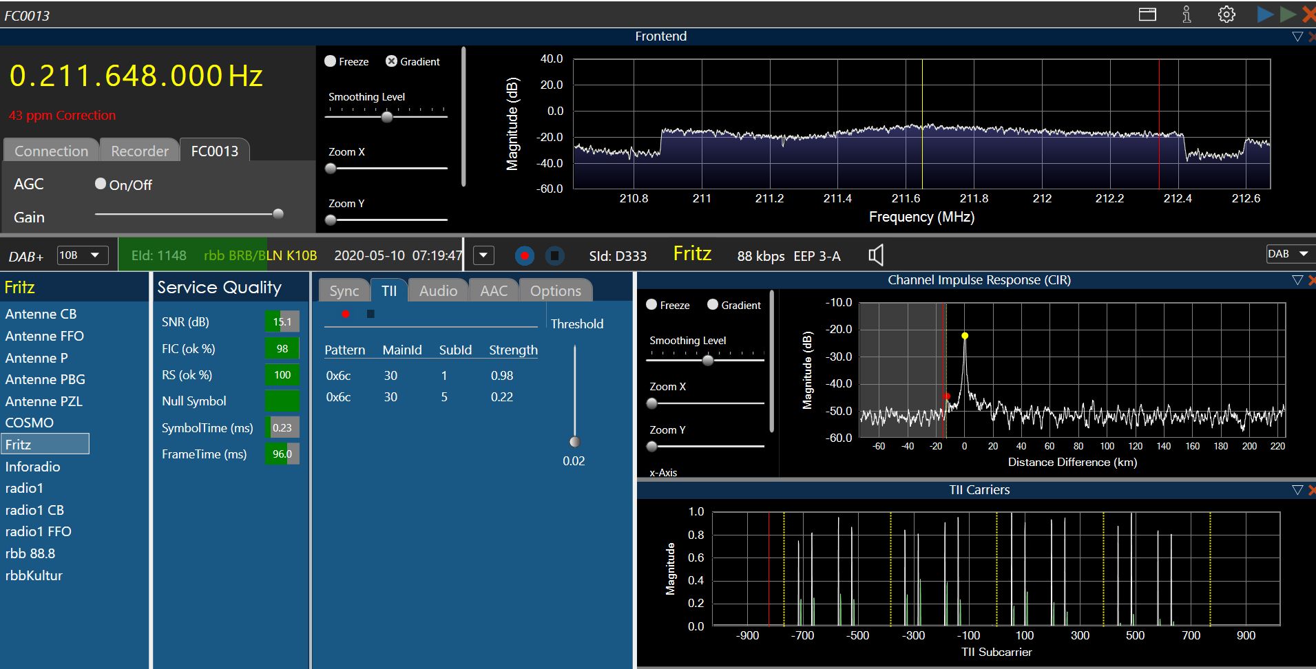

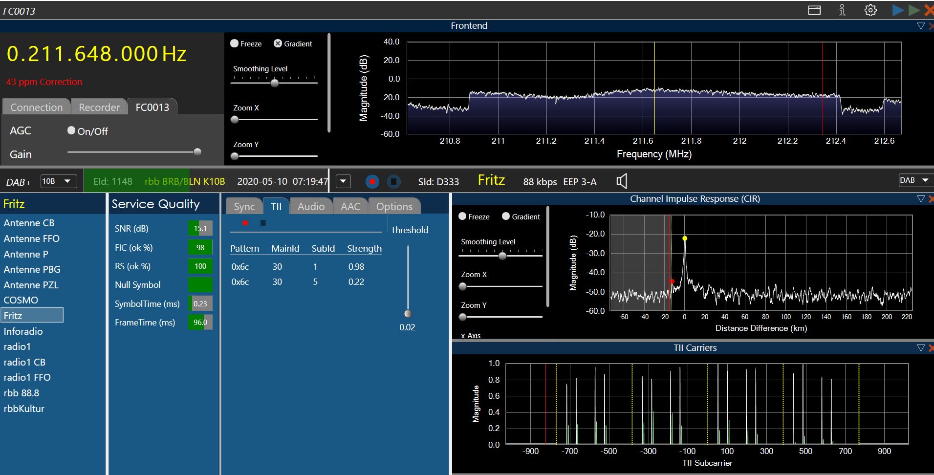

Ok, mir faellt gerade auf, das Interferenzmuster welches bei 2 etwa gleichstarken Standorten immer im Spektrum zu sehen ist, ist bei Casekow - Templin und auch bei Pritzwalk - Templin an Suedwestantenne immer nur mal ganz kurz zu sehen. So alle 1s - 2s mal ganz kurz fuer den Bruchteil einer Sekunde aber nie konstant wie es eigentlich sein muesste. Daraus kann man schliessen, dass Templin standig die HF Frequenz weglaeuft und immer nur mal ganz kurz eingefangen wird. Oszilator kaputt oder sowas in der Art. :?:
Kann leider kein Video machen aber im oberen Screenshoot sieht man was ich meine.
Dazu koennte passen... Templin 10dB schwaecher als Casekow ergibt ca. 10dB S/N wie im ganz obersten Bild. Oder 6dB im Bild darunter und 0dB wenn wie darunter beide gleich stark sind.
Ob in Templin jetzt noch was zu hoeren ist?
10BStoerung10dbSN.jpg [ 219.53 KiB | 6374-mal betrachtet ]
10BStoerungInterferenzen.jpg [ 215.29 KiB | 6378-mal betrachtet ]
10BStoerung2.jpg [ 186.32 KiB | 6379-mal betrachtet ]
10BStoerung.jpg [ 207.77 KiB | 6380-mal betrachtet ]

Das mit der HF Frequenz kann auch wieder nicht sein, dann wuerde der TII Code in der Symbolpause auch nicht sauber gesendet, der aber ist voellig ok. So der TII unabhaengig von der Signalzufuehrung lokal im Sender generiert wird, liegt das Problem doch eher in der Signalzufuehrung oder dessen Verarbeitung im Sender. In Templin geht sicher gar nichts und der Sender muesste eigentlich komplett abschalten.
Pritzwalk - Casekow in der 2er Kombi funktioniert zumindest wie immer. Das S/N entspricht dabei auch dem Rauschabstand im Spektrum. Leider liegen bei mir immer beide Standorte auf einer Linie und ich sehe die Pegelverhaeltisse nur unter der Strength Anzeige.
Was hat der rbb ueberhaupt fuer Entstoerzeiten vereinbart. Nur Wochentags? 10C NDR Roebel ist auch schon seit Freitag auf Samstag aus.
10BohneTemplin.jpg [ 218.86 KiB | 6356-mal betrachtet ]

Jetzt sind auch die Frequenzausloeschungen im Spektrum wieder staendig vorhanden. Diese kann man also als Indiz dafuer nehmen - wenn sie nicht vorhanden sind, dann sendet ein Sender auf den Einzeltraegern etwas anderes aus als der andere Sender, so das es sich dann nicht in gleichen Frequenzabstaenden ausloeschen kann. :idea:
10Bok.jpg [ 208.63 KiB | 6231-mal betrachtet ]
