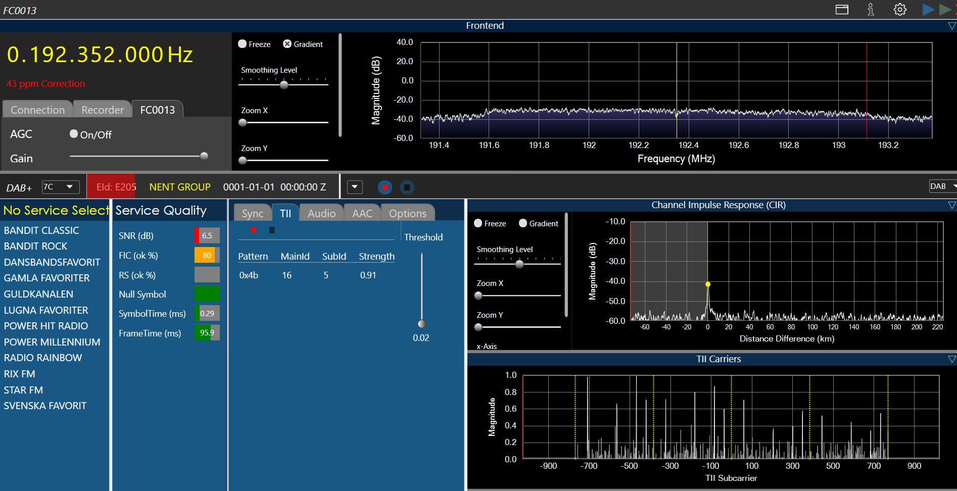

Inzwischen sendet auch Malmoe Packhusgatan mit Kennung 16 06 den NENT Mux.
NENT7CJan20.jpg [ 219.8 KiB | 10657-mal betrachtet ]
