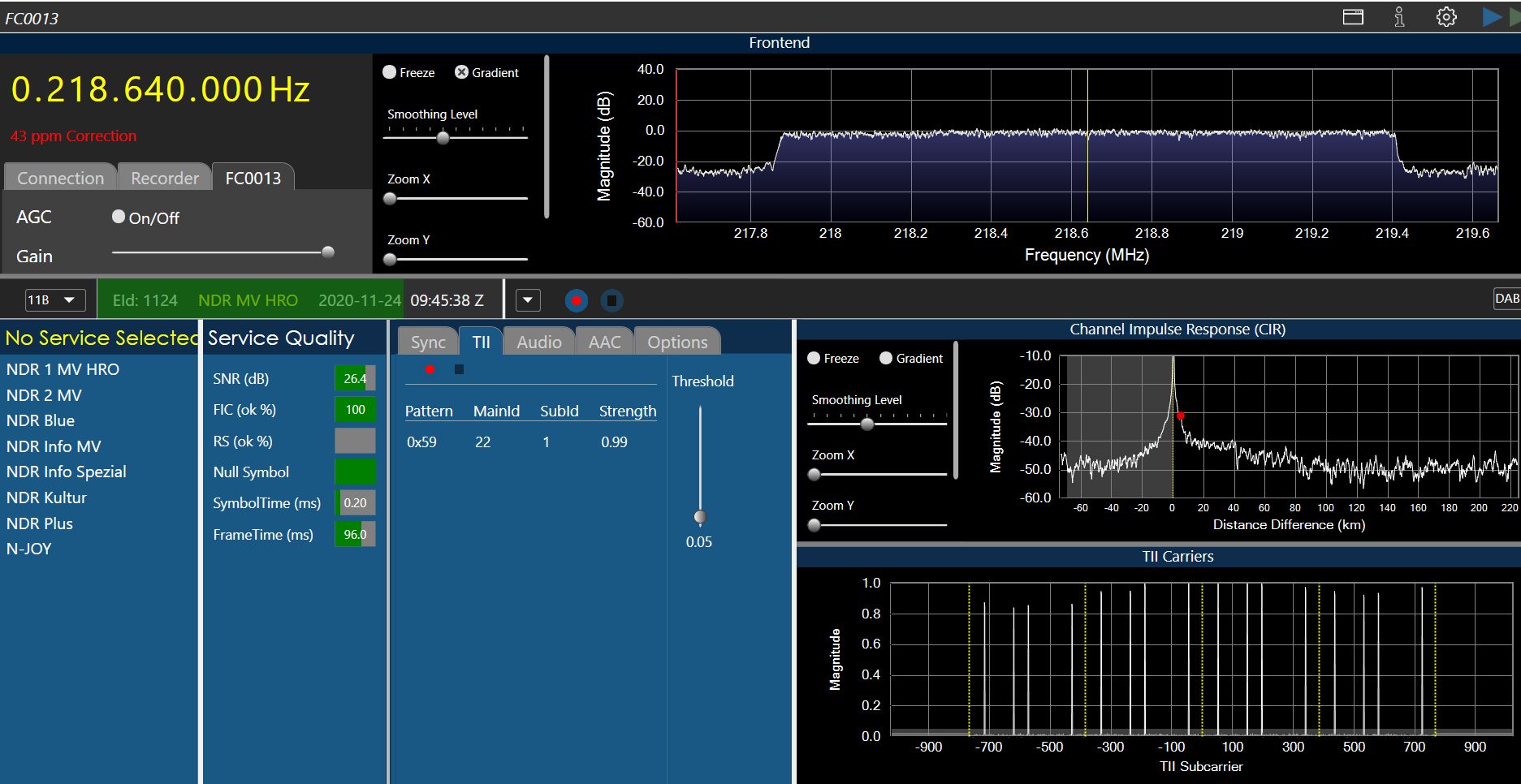

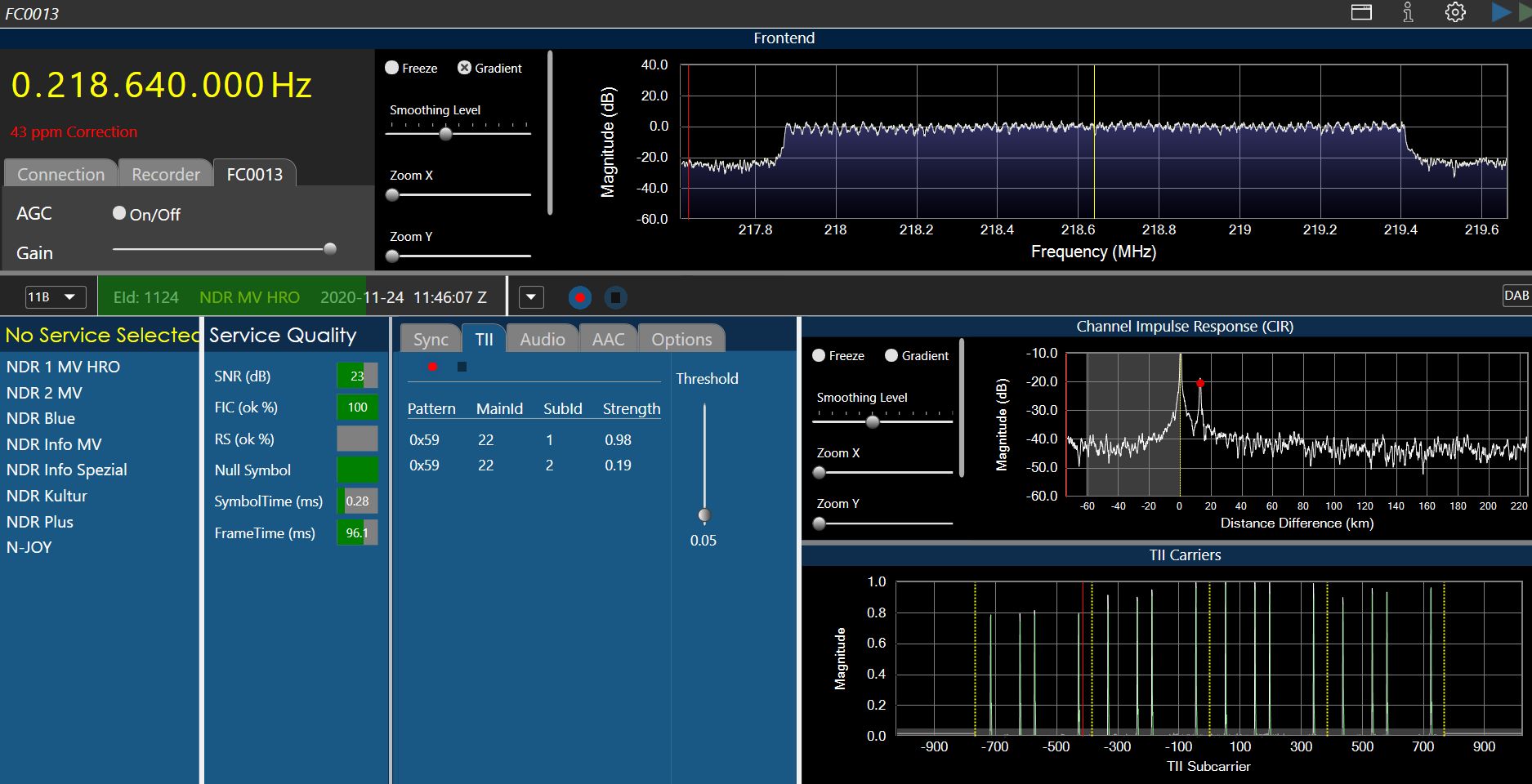

BeitragVerfasst: Di 24. Nov 2020, 13:59
Beiträge: 7762
Heute waren Wartungsarbeiten in Guestrow. Habe daher mal den HF Pegel ohne und mit den typischen SFN Ausloeschungen beobachtet um zu sehen, ob man wirklich den Durchschschnitt / Mittelwert nehmen muss, wenn man den HF Pegel anderer Muxe vom selben Standort vergleicht. Wichtig um auf unbekannte Sendeleistungen schliessen zu koennen, wie derzeit Hamburg HH Turm 10A mit 1kW und 10D 4kW oder 10kW.
Rostock alleine lag genau auf der 0dB Linie. Mit Guestrow zusammen geht es gleichermassen ueber 0dB und unter 0dB. Es gilt also immer der Mittelwert als der effektive HF Pegel, wenn man Pegel im Spektrum vergleichen moechte.
Das SNR in Qirks ist nach wie vor bei 26dB, muss ich nun aber den Gain zuruecknehemen, bis nichts mehr ueber die 0dB Linie geht.
