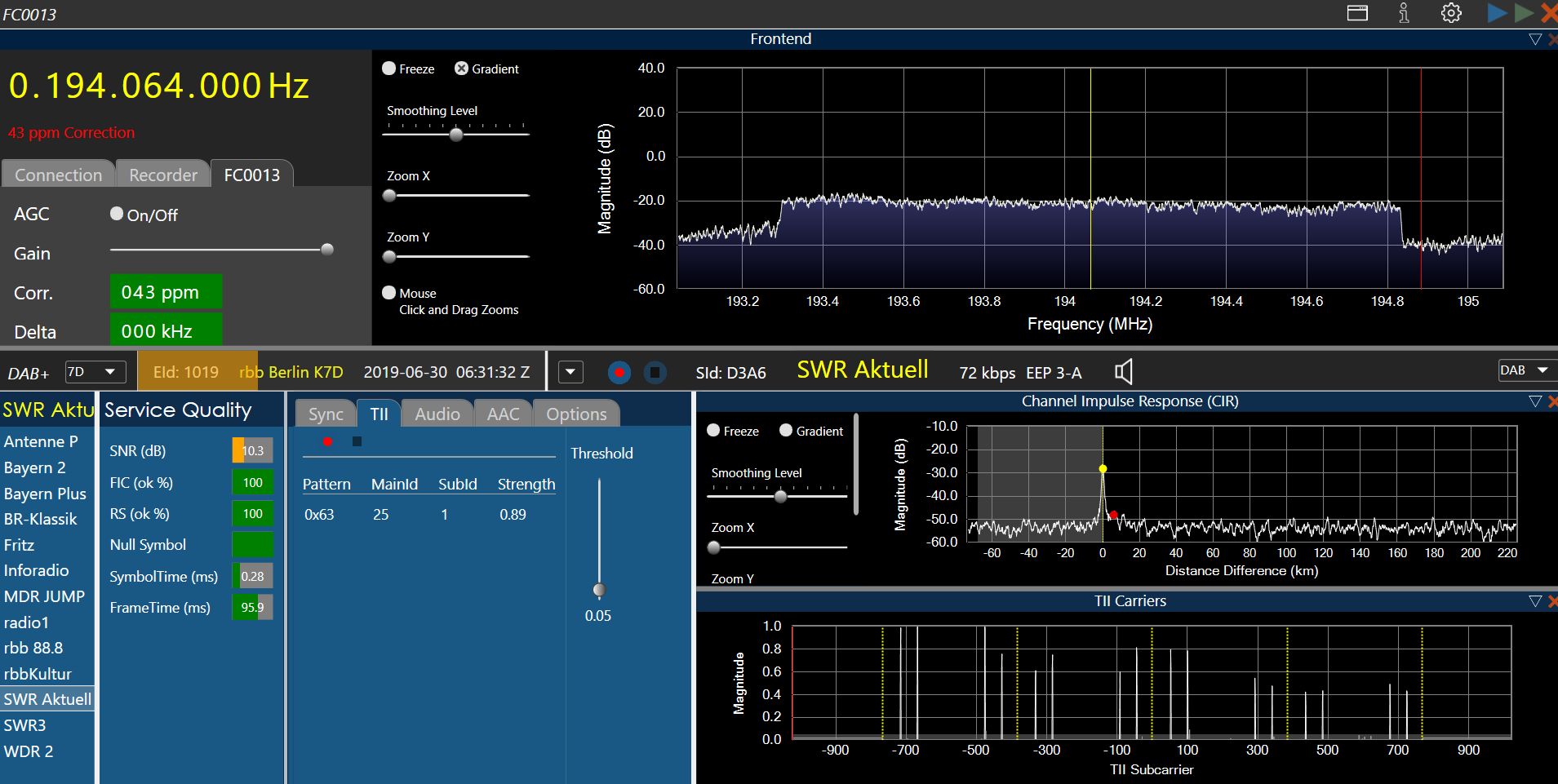

Irgendwas stimmt nicht mehr auf DAB Kanal 7D vom Alex. Das Signal kommt hier in 16321 zur Zeit auch schwächer an als sonst. :?:
Naja wird ja bald alles besser wenn der Scholzi eingeschaltet wird.
BeitragVerfasst: Sa 29. Jun 2019, 21:23
Wieso ist doch Tropo bzw die haben doch irgendwie an den Antennen gebastelt.
BeitragVerfasst: Sa 29. Jun 2019, 23:30
Beiträge: 953
Das man an den Antennen vom Alex was gemacht hat ist mir nicht bekannt. Meine Feststellungen ist die das der7D zur Zeit schwächer abgestrahlt wird vom Alex oder die beiden Sender vom 7D sind nicht synchron Scholzi und Alex :?:
BeitragVerfasst: So 30. Jun 2019, 08:30
Beiträge: 7752
Der Scholzplatz fuer sich spielt sauber. Setzt sich hier gerade gut auf den Polen TV Mux oben drauf. Den horizontalen Alex sehe ich derzeit nur als Punkt ohne TII Code, scheint aber von der Synch zu passen. Sollte es an dem Polen TV Mux liegen, muesste aber auch der 7B schlechter gehen als sonst.
