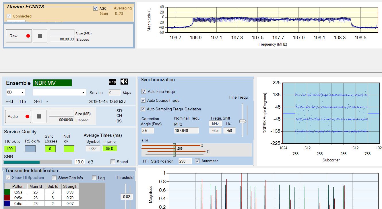

Hier mal das ganze SFN an horizontaler Zimmerantenne. Eine 5 Elemente. Nur so zeigt Qirks alle 3 Standorte an.
Stralsund kommt hier im Suedosten der Stadt mit gleichem Pegel wie 5C Garz. An meiner Dachantenne nach Suedost ausgerichtet ist Zuessow aber nach wie vor staerker. :-)
