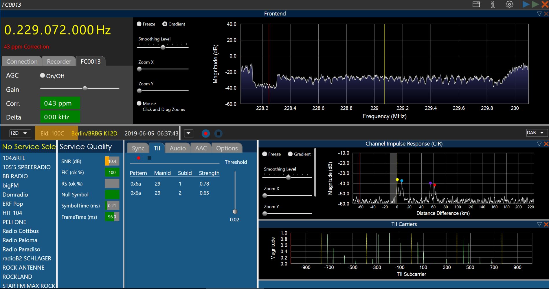

Hier mal ein interessantes Bild, wie man mit Hilfe der Qirks Software Reflexionen gut sichtbar machen kann.
Empfang des Berliner 12D ueber Nordwestantenne an Nordwestseite des Hauses. Das Signal wird sehr stark von der Stralsunder Werfthalle zurueckgeworfen, die sich ca. 3km noerdlich befindet.
12DReflexion.jpg [ 207.45 KiB | 8011-mal betrachtet ]
