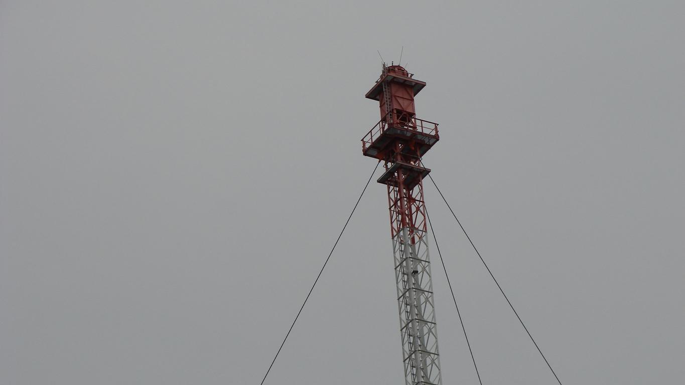

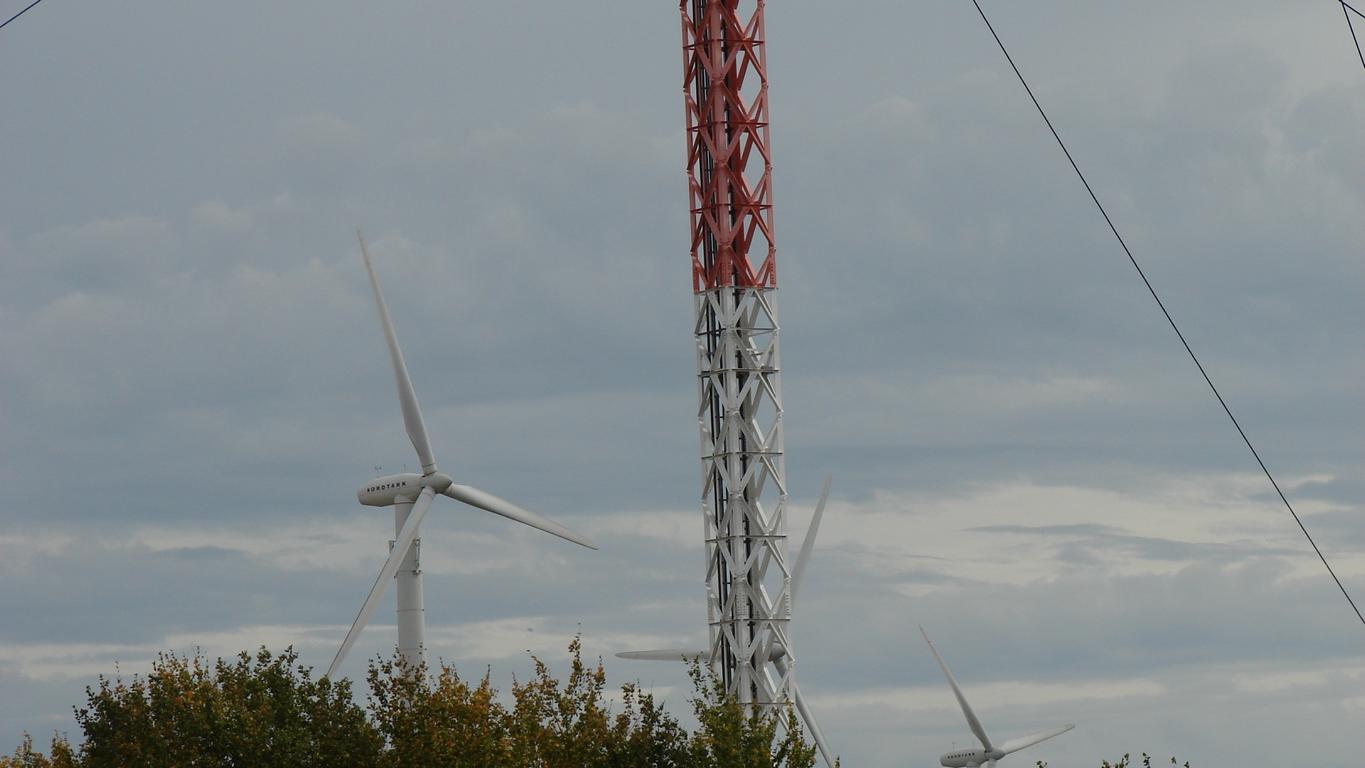

BeitragVerfasst: Fr 30. Sep 2016, 07:25
Beiträge: 153
Wohnort: Stralsund
Hallo,
hier ein paar Bilder vom Sender Züssow (29.09.2016).
