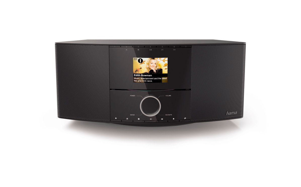

DIR3500MC
http://cdn.pressebox.de/f/cb1323474788d ... attachment
http://www.pressebox.de/pressemitteilun ... xid/804834
Hallo Tom38,
nicht ganz billig, aber ein Gerät, das alles hat was man in der Zukunft braucht, z.B. Multiroom, ob DAB+ Programm oder CD oder UKW Programm oder Bluetooth-Quelle, die Musikquelle wird einfach an alle WLAN Lautsprecher im Haus gesendet über dein WLAN-netz. Du brauchst nur noch ein Radio im Haus, hier das DIR3500MC, das man sogar noch an eine Außenantenne anschließen kann und mit deinem Smartphone über die undok App steuerst du alles(Hama-Gerät + WLAN Lautsprecher) bequem.Besser geht es nicht.
Hama wird immer besser und ist mit Technisat quasi ein Technologieführer!
