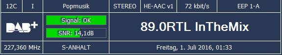

WICHTIG WICHTIG WICHTIG!!!
So wichtig das ich seit über 20 Stunden unterwegs bin aber das noch melden muss. In meinem Autoradio habe ich mittlerweile die Hoffnung aufgegeben das der 12C jemals noch laufen wird. Nun das Wunder, er läuft hier teilweise besser wie jemals zu DAB alt Zeiten. Offenbar mal derzeit richtig synchron und mit maximal möglichen Fehlerschutz. Er ist von 3A auf 1A. An der Sendeleistung misst meine Dachantenne das selbe wie immer wenn er optimal läuft, also hat sich wohl daran nichts geändert. Dafür hat sich der Mobilempfang massiv verbessert. Nicht genug der guten Meldung, der 12C ist identisch dem 11C jetzt mit allen 6 Programmen. Mein Autoradio erkennt ausser der Frequenz keine Unterschiede und packt wenn beide Ensembles gleichzeitig zu empfangen sind die Programme nur einmal rein. Normalerweise sind alle Ensembles nach Frequenzen sortiert und lassen sich von oben nach unten anwählen. Klappt man das Ensemble auf kann man die einzelnen Programme auswählen.
Hier Kanal 12C:
Ensemble 0x10C6, Label: 'S-ANHALT', ShortLabel: 'S-ANHALT', LTO: +120 min, ECC: 0xE0, NumServices: 6
Audio-Service 0x15DA, Label: '89.0RTL InTheMix', ShortLabel: 'InTheMix', PTY: Pop Music (dynamic), NumComponents: 1 (Audio: 1, Data: 0)
AudioComponent, SCIdS: 0, Label: '', ShortLabel: '', ASCTy: 0x3F (AAC), SubChId: 2, StartCU: 108, NumCU: 108, ErrorProt: EEP 1-A (FEC: 1/4), Datarate: 72 kbit/s, NumUserApps: 1
Audio-Service 0x15DB, Label: '1A Deutsche Hits', ShortLabel: '1A DHits', PTY: Pop Music (dynamic), NumComponents: 1 (Audio: 1, Data: 0)
AudioComponent, SCIdS: 0, Label: '', ShortLabel: '', ASCTy: 0x3F (AAC), SubChId: 1, StartCU: 0, NumCU: 108, ErrorProt: EEP 1-A (FEC: 1/4), Datarate: 72 kbit/s, NumUserApps: 1
Audio-Service 0xD0DB, Label: '89.0 RTL', ShortLabel: '89.0 RTL', PTY: Pop Music (dynamic), NumComponents: 1 (Audio: 1, Data: 0)
AudioComponent, SCIdS: 0, Label: '', ShortLabel: '', ASCTy: 0x3F (AAC), SubChId: 14, StartCU: 480, NumCU: 108, ErrorProt: EEP 1-A (FEC: 1/4), Datarate: 72 kbit/s, NumUserApps: 1
Audio-Service 0xD3D8, Label: 'Radio Brocken', ShortLabel: 'Brocken', PTY: Pop Music (dynamic), NumComponents: 1 (Audio: 1, Data: 0)
AudioComponent, SCIdS: 0, Label: '', ShortLabel: '', ASCTy: 0x3F (AAC), SubChId: 15, StartCU: 588, NumCU: 108, ErrorProt: EEP 1-A (FEC: 1/4), Datarate: 72 kbit/s, NumUserApps: 1
Audio-Service 0xD3D9, Label: 'radio SAW', ShortLabel: 'SAW', PTY: Pop Music (dynamic), NumComponents: 1 (Audio: 1, Data: 0)
AudioComponent, SCIdS: 0, Label: '', ShortLabel: '', ASCTy: 0x3F (AAC), SubChId: 12, StartCU: 216, NumCU: 132, ErrorProt: EEP 1-A (FEC: 1/4), Datarate: 88 kbit/s, NumUserApps: 1
Audio-Service 0xD3DA, Label: 'Rockland S-A', ShortLabel: 'Rockland', PTY: Rock Music (dynamic), NumComponents: 1 (Audio: 1, Data: 0)
AudioComponent, SCIdS: 0, Label: '', ShortLabel: '', ASCTy: 0x3F (AAC), SubChId: 13, StartCU: 348, NumCU: 132, ErrorProt: EEP 1-A (FEC: 1/4), Datarate: 88 kbit/s, NumUserApps: 1
Hier Kanal 11C:

Dieser Schritt kommt überraschend, da vorallem die beiden "neuen" Programme gar nicht für den 12 c lizenziert sind. Eine zeitnahe Umstellung auf 11c wäre trotzdem mehr als sinnvoll um den Vorteil des SFN ausspielen zu können.

Ich hatte heute Morgen nochmal eine Email ans Funkhaus Halle geschrieben. Da freut man sich über das Feedback.
Mittlerweile kann ich sagen dass 12C Zeitz und Naumburg definitiv aktiv sind. Das ein verbesserter Fehlerschutz bei der geringen Sendeleistung soviel ausmacht hätte ich nicht gedacht.
Dann gab es im 12C noch das Problem dass Rockland und SAW ständig Verkehrsnachrichten signalisiert haben, aber das System bei Durchsagen nicht funktionierte. Das ist nun wie im 11C auch Geschichte. Mein Autoradio holt sich beim Hören von InTheMix jetzt gerade den MDR von UKW. Abgesehen davon belegen 92 Meldungen die Traffic Taste und das Radio meldet sich sowieso wenn man auf etwas zufährt. Mit aktiven Navi kann man das verhindern bzw. man wird umgeleitet.
Ich schrieb noch wenn 12C jetzt vernünftig läuft wäre der nächste schöne Schritt die Sender auf den 11C umzustellen. Vielleicht hat man ja jetzt einen neuen Bezugspunkt für die Synchronisation. Seit der 12C zerstückelt wurde trat das Problem immer wieder auf. Wie soll man Naumburg mit Wittenberg abgleichen? Am Petersberg messen ob alles passt?
