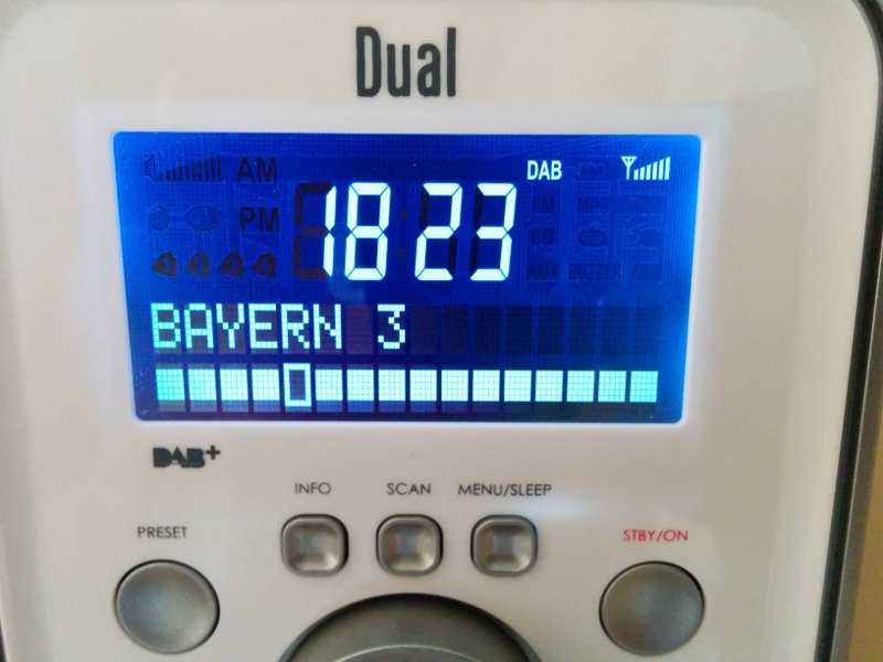

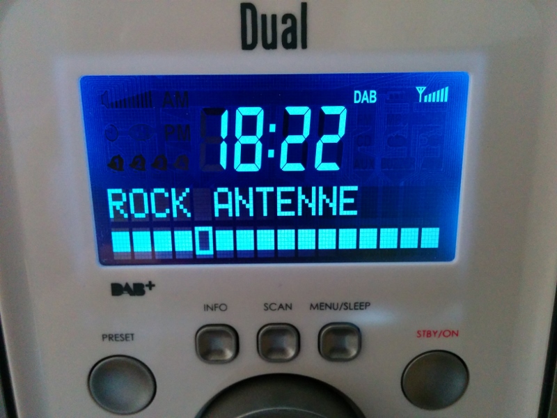

also in Südthüringen hat sich am Empfang nichts geändert. Beide Kanäle sind gleichstark mit 0 Fehlern, eine genaue db Anzeige habe ich nicht aber die Anzeigebalken sagen ja alles. Interessant war die Zuschaltung der einzelnen Standorte. Mit jedem Standort gingen ein paar Balken mehr. Der Nürnberg, Würzburg und Bamberg brachten zusammen schon fast Vollausschlag. Beim Kreuzberg veränderte sich nichts, obwohl es der Sender mit der geringsten Entfernung (49km) ist. Der letzte Balken wurde durch Aufschaltung Ochsenkopf erreicht. Durch meinen Rundstrahler auf dem Dach, der ja keine Vorzugsrichtung hat, war die ganze Aktion schön zu verfolgen. An einigen (Mobil)Stellen hier und indoor geht der 11D dann doch einen Tick besser als der 10D durch höhere Leistung und den zusätzlichen Senderstandort COBURG. Alles in allem bin ich zufrieden. Habe extra etwas mit der Auswertung gewartet bis alles stabil läuft und die Ausbreitungsbedingungen im Normalbereich liegen.

IMG_20150514_182203 (800x600).jpg [ 233.5 KiB | 6196-mal betrachtet ]

IMG_20150514_182331 (800x600).jpg [ 223.05 KiB | 6196-mal betrachtet ]
