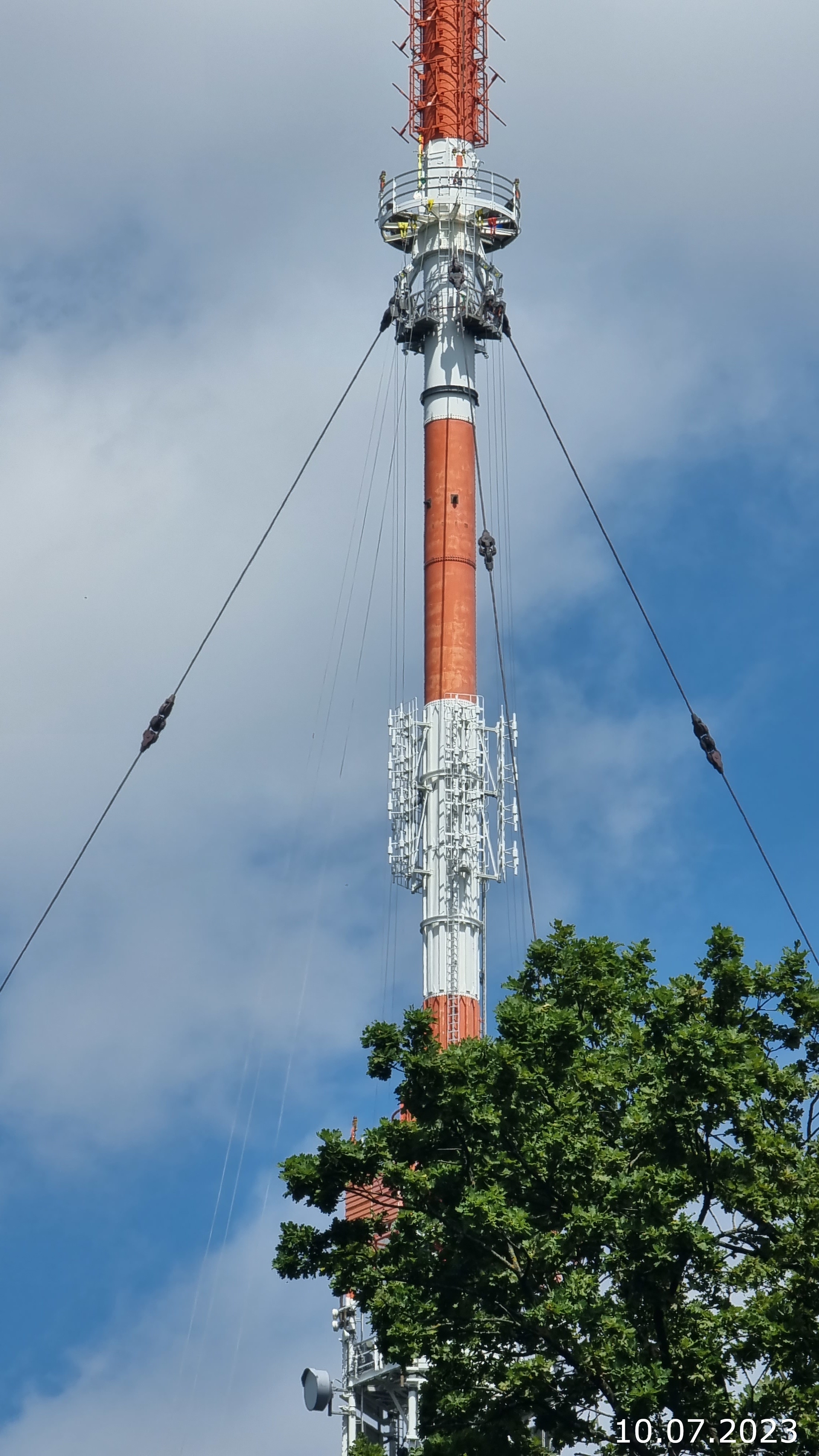

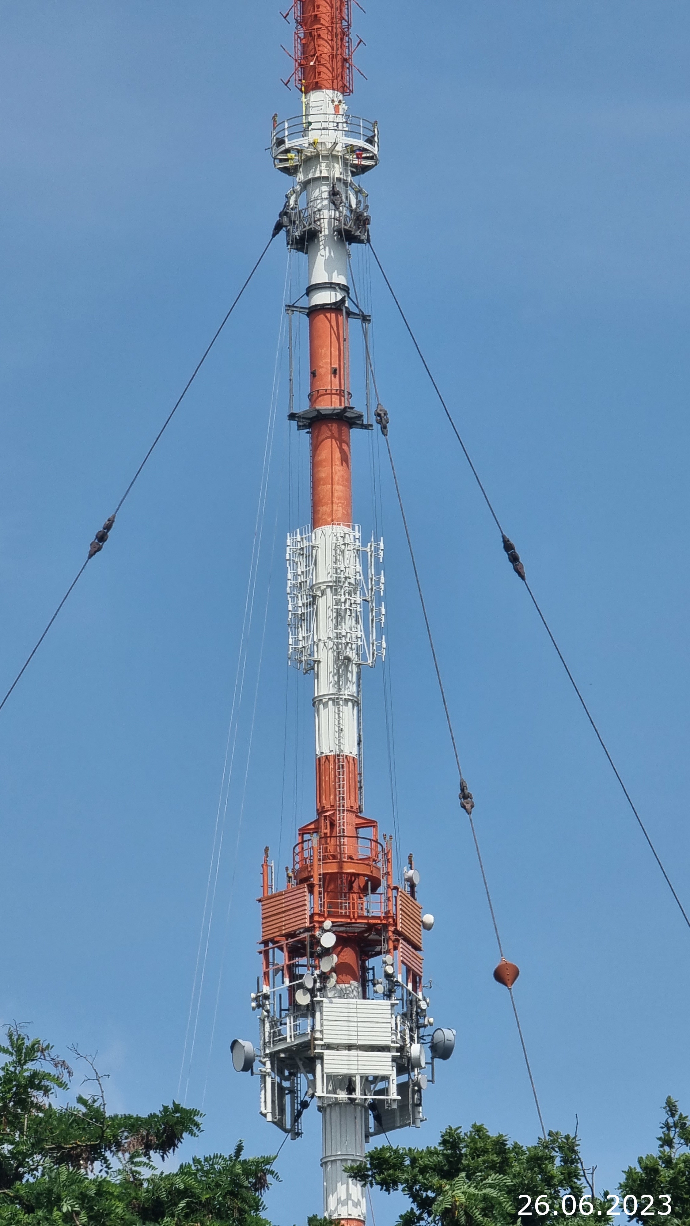

Der Antennenneubau in Bonn scheint langsam Fahrt aufzunehmen.
In den letzten zwei Wochen hat man Platz am Mast über den alten DAB-Antennen geschaffen. Demnach kommen die neuen DAB-Antennen wohl über die alten Antennen.
Dateikommentar: Bonn/Venusberg - 26.06.2023
Tx_BonnVenus_26-06-23.jpg [ 1.8 MiB | 13060-mal betrachtet ]
Dateikommentar: Bonn/Venusberg - 10.07.2023
Tx_BonnVenus_10-07-23.jpg [ 1.69 MiB | 13060-mal betrachtet ]

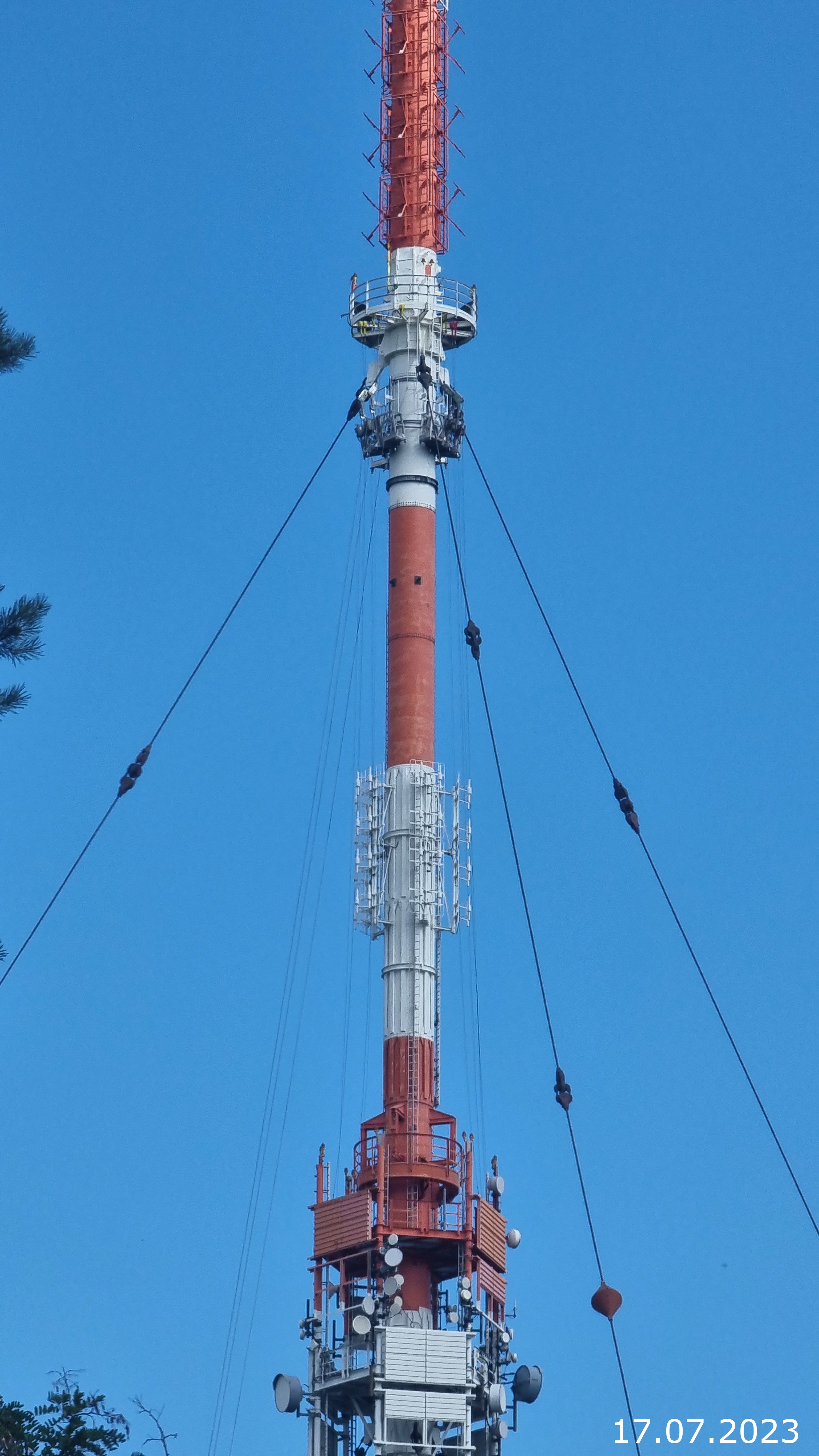

BeitragVerfasst: Mo 17. Jul 2023, 14:05
Update #1 vom Venusberg, hat sich heute perfekt angeboten.
Die provisorische Antenne ist installiert, knapp unter der obersten Abspannung und kann morgen wohl planmäßig in Betrieb gehen. Über diese Antenne werden die Muxe dann natürlich nicht mit 10 kW senden, sondern deutlich weniger, vermutlich 1-2 kW pro Mux.
Aber grundsätzlich sehr schön, dass der WDR sich die Mühe für ein Provisorium macht, sodass Bonn und Umgebung nicht unterversorgt sind während der Arbeiten. *plus1*
