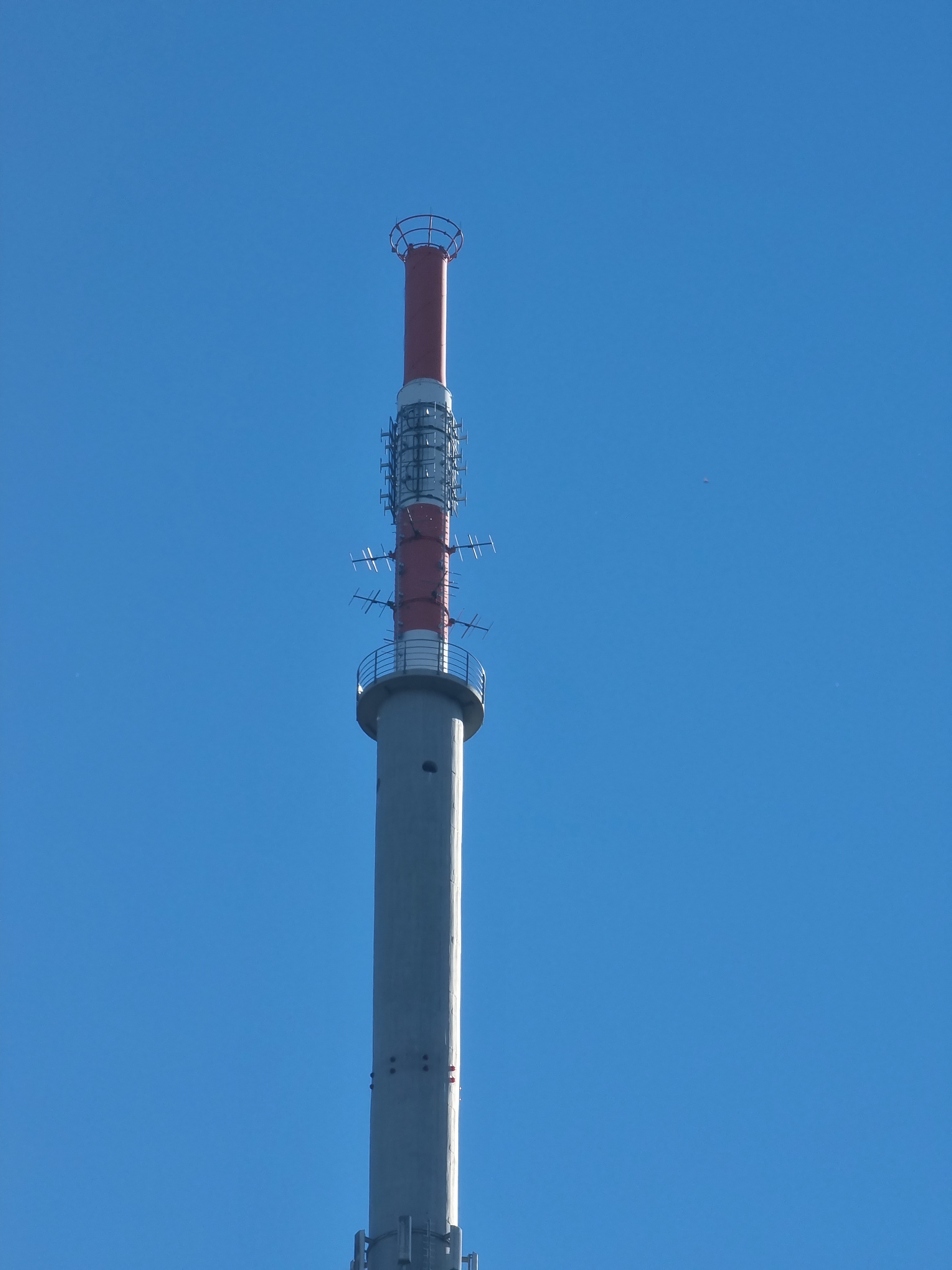

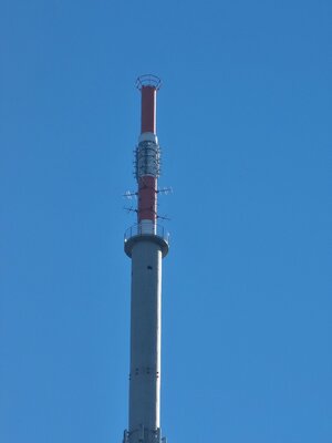

Der WDR sollte sich lieber mal noch um einen Sender in Münster Gedanken machen...
Ich greife das Thema nochmal auf.
In Münster wurde kürzlich die Antenne erweitert, damit der 9B mit 5 kW starten und der 9D von 5,6 auf 10 kW angehoben werden kann.
Allerdings wurde die Antenne lediglich von zwei auf drei Elemente erweitert.
Damit lässt man sich kaum Spielraum für künftige Aufschaltungen, wie z.B. den WDR 11D oder einen Regionalmux fürs Münsterland.
Wenn der WDR in der nächsten Zeit die Aufschaltung des 11D in Münster planen würde, hätte MB die Antenne sicherlich gleich auf vier Elemente aufgerüstet.
Maximal möglich wären mit der dreifachen Antenne nur 1 kW ERP für den 11D.
Für einen Regionalmux Münsterland sind keine Kapazitäten mehr vorhanden, die Antenne müsste wieder erweitert werden.
Hier mal die Rechenbeispiele, was mit zweifach, dreifach und vierfach gestockter Antenne möglich wäre:
MS-Stadt; zweifach gestockt (max. Input 4 kW):
Status Quo:
5C - 4 kW ERP = 1,17 kW Input
9D - 5,6 kW ERP = 1,72 kW Input
-------- Gesamt: 2,89 kW / 4 kW Input
Geplant:
9B - 5 kW ERP = 1,48 kW Input
9D - 10 kW ERP = 3,07 kW Input
-------- Gesamt: 5,72 kW / 4 kW Input (Überlastet)
MS-Stadt; dreifach gestockt (max. Input 4 kW):
5C - 4 kW ERP = 0,78 kW Input
9B - 5 kW ERP = 0,97 kW Input
9D - 10 kW ERP = 2,01 kW Input
-------- Gesamt: 3,76 kW / 4 kW Input
Ggf. 11D 1 kW ERP = 0,23 kW Input
-------- Gesamt: 3,99 kW / 4 kW Input (Limit)
MS-Stadt; vierfach gestockt (max. Input 4 kW):
5C - 4 kW ERP = 0,59 kW Input
9B - 5 kW ERP = 0,72 kW Input
9D - 10 kW ERP = 1,50 kW Input
-------- Gesamt: 2,81 kW / 4 kW Input
Ggf. 11D 1 kW ERP = 0,17 kW Input
Ggf. Regiomux 5 kW ERP = 0,75 kW Input
-------- Gesamt: 3,73 kW / 4 kW Input
Dateikommentar: Münster Stadt: Antenne dreifach
Foto: 04.10.2022

Dateikommentar: Münster Stadt: Antenne zweifach
Foto: 15.09.2022
