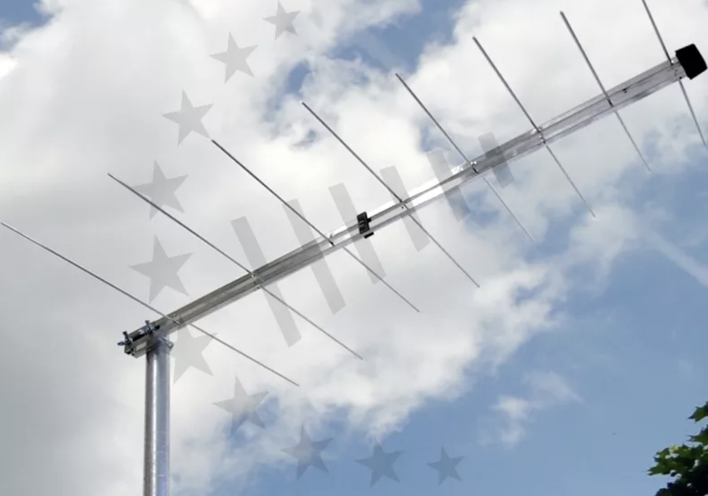

Meine Antennenanlage besteht aus zwei dieser Antennen, ausgerichtet auf Bonn und die Hohe Wurzel in Hessen.
Kanal 7 und 12 werden von der Antenne Richtung Hohe Wurzel empfangen, der Rest von der Antenne Richtung Bonn.
Zum Einsatz für die Aufbereitung der Kanäle kommt der Televes Avant X.
Vor dem Umbau der Antenne am Sender war der 11D immer einwandfrei, auch von der Reserveantenne.
