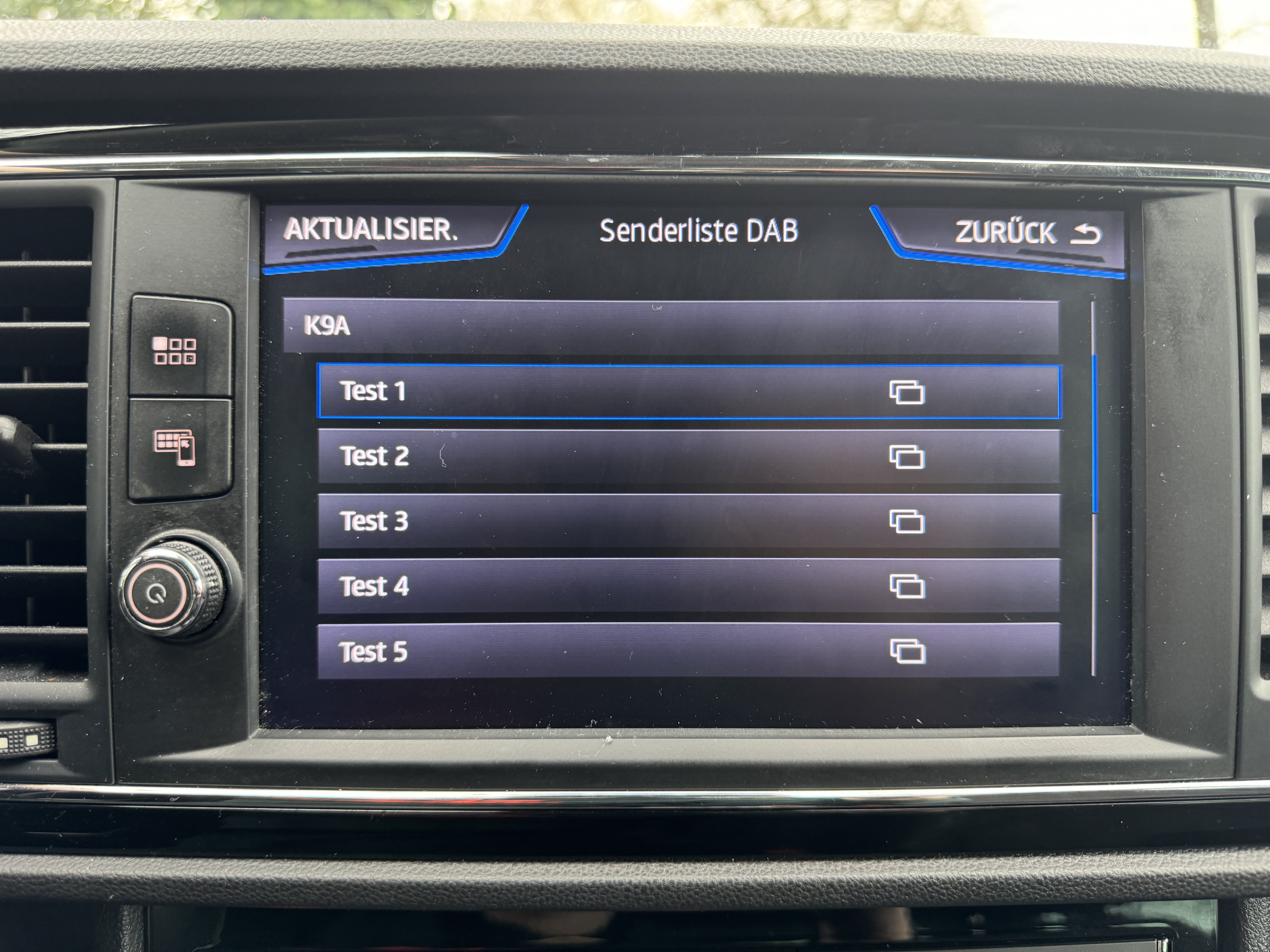

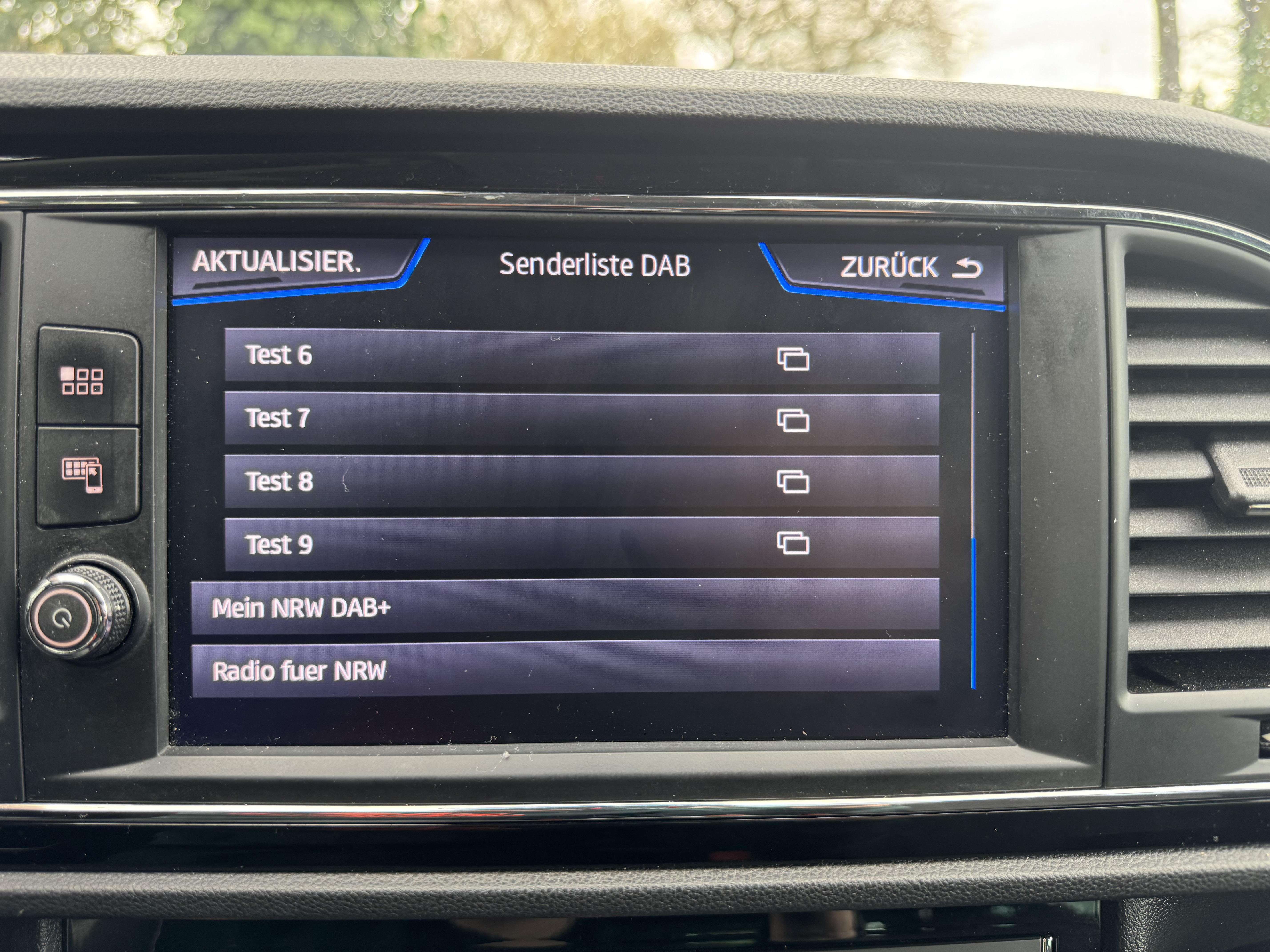

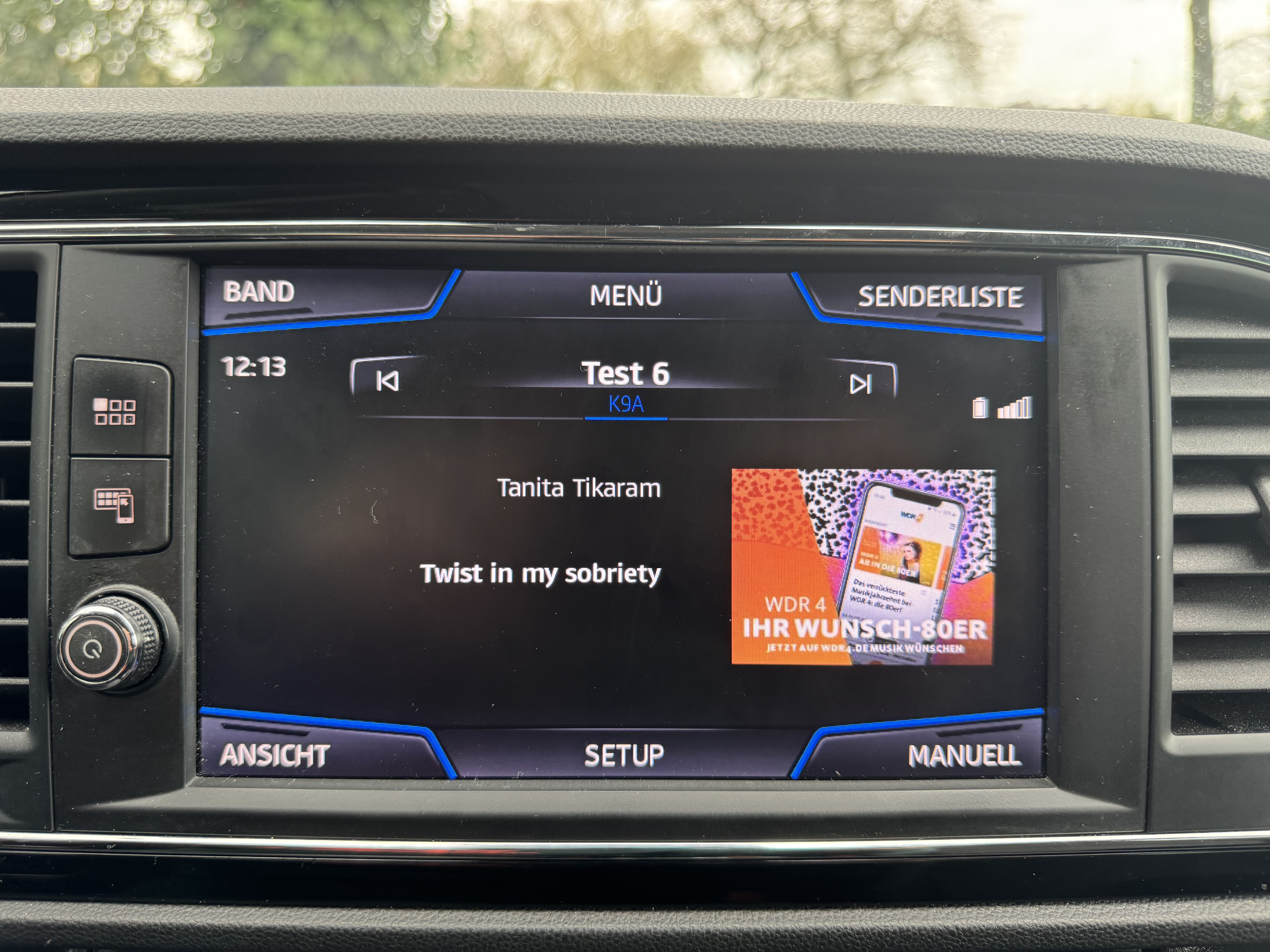

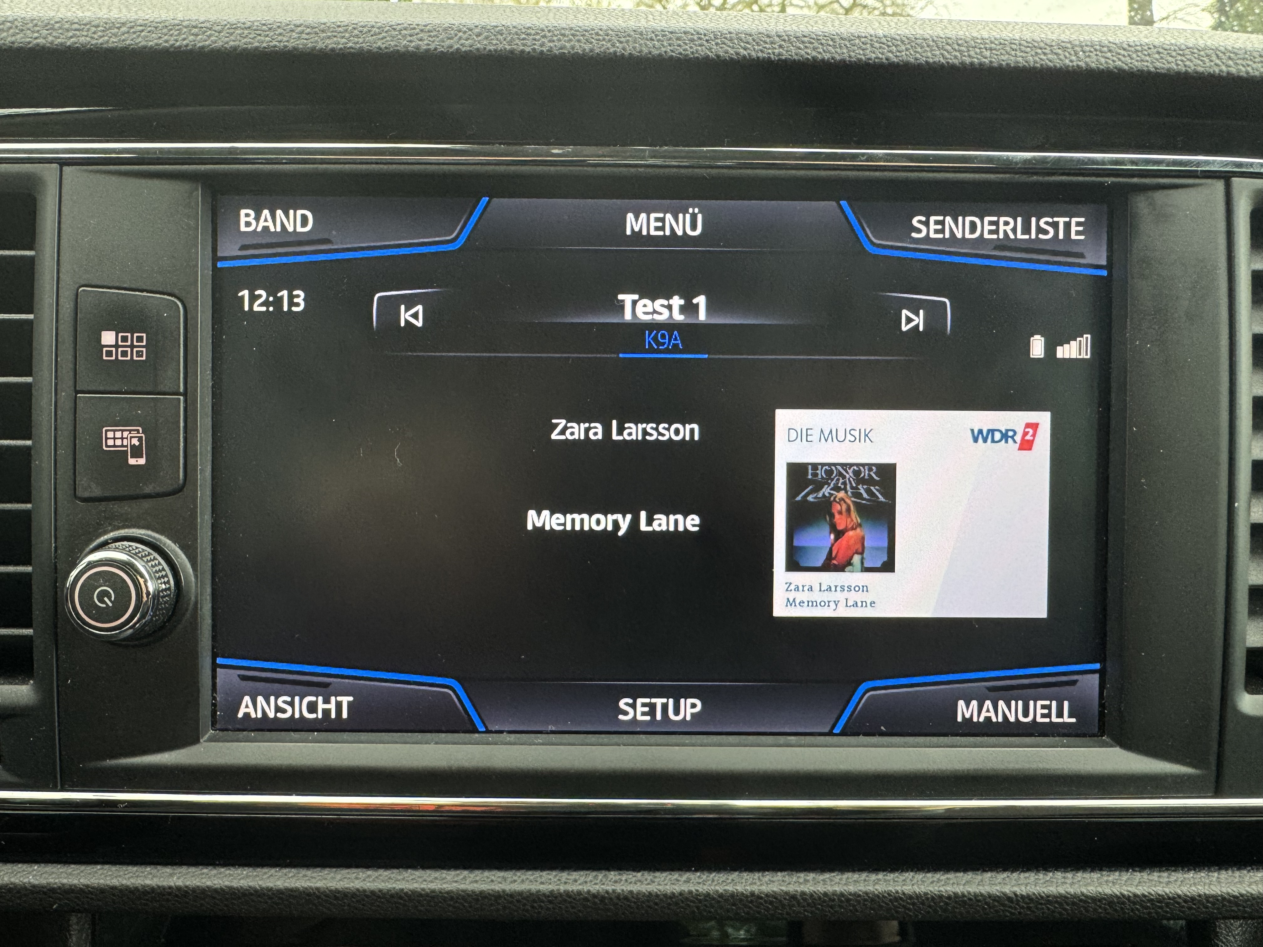

Der angekündigte Test läuft. Test 1-5 sind WDR2-Kennungen und Test 6-9 WDR4-Kennungen.
Auf Test 9 läuft der angekündigte Sinus-Testton.
Auf Test 1-8 herrscht stille, es laufen aber Radiotext und Slideshow.

schon spannend, sogar mit Slideshow von WDR 2 und WDR 4 aber neutraler Kanalbezeichnung.
derartige Testabstrahlungen oder "techn.Versuchssendung" wird es nicht mehr all zu oft geben. *bravo*
