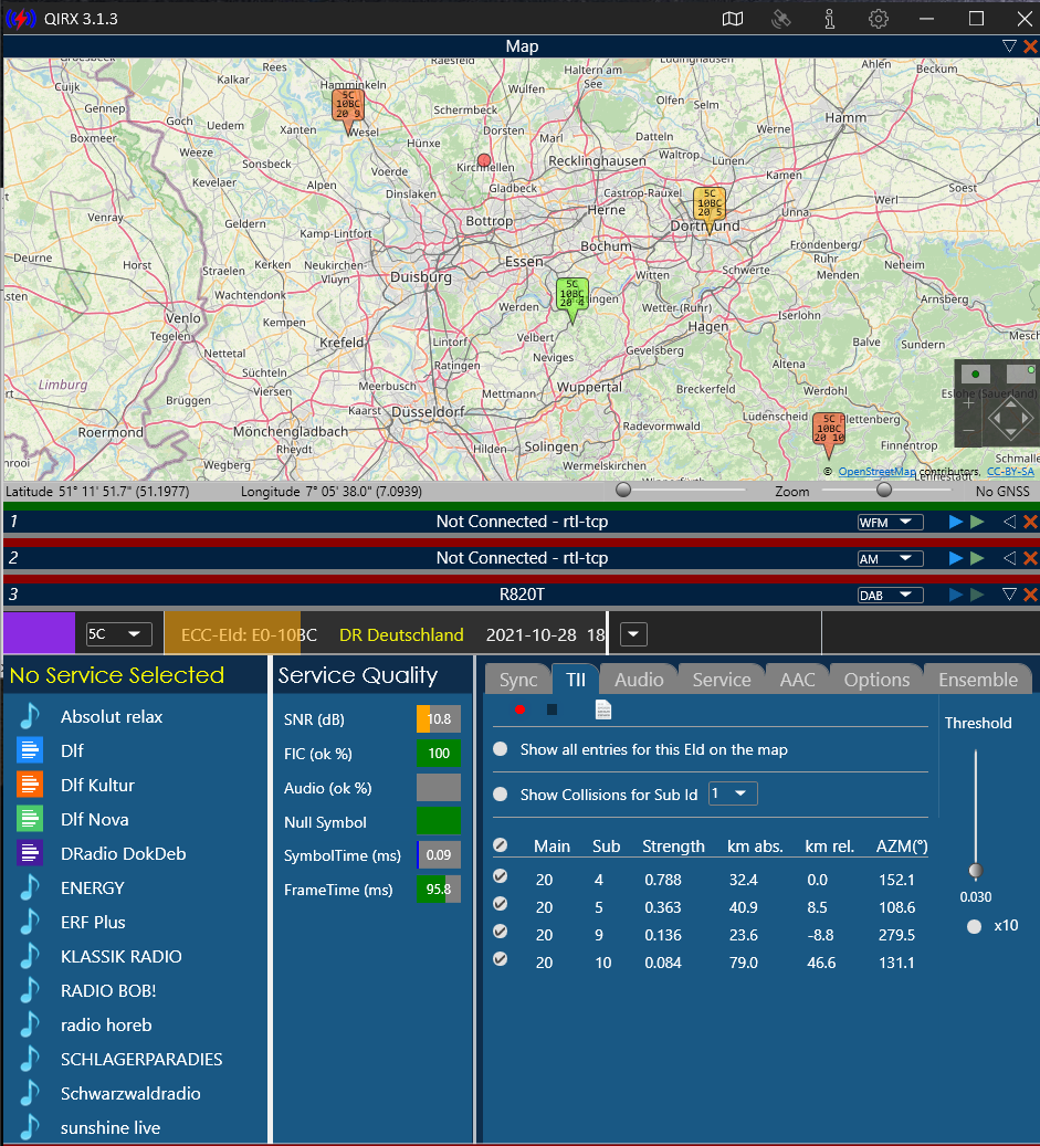

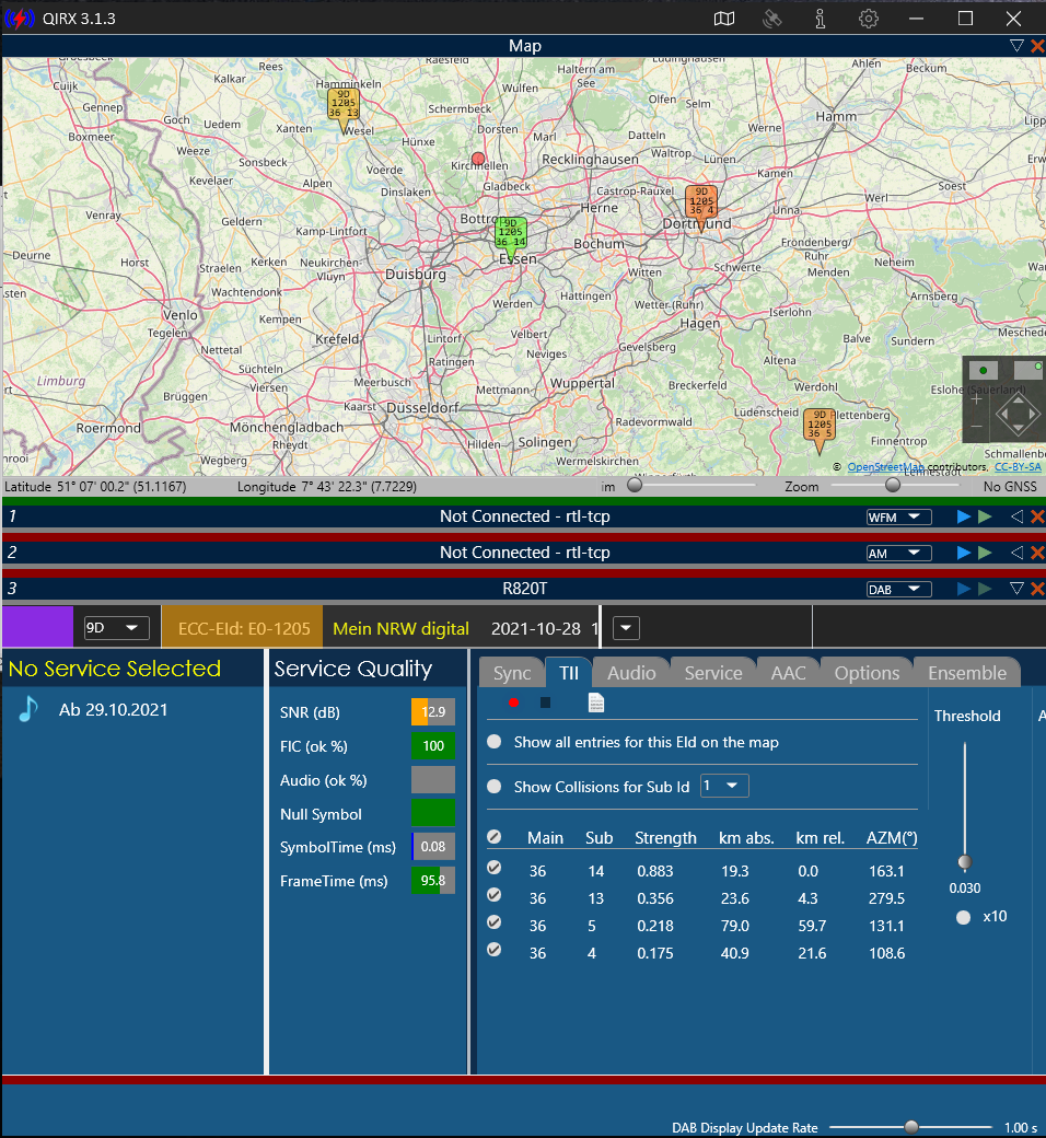

Immer wenn man denkt, es geht nicht schlimmer, kommt Leipzig um die Ecke und zaubert "The Next Big Thing" aus dem Hut...
Zurück zu interessanten Themen ( ;) ), das Netz läuft inzwischen sehr ordentlich, kommt hier sogar besser an als der 5C, vermutlich dank Essen-Holsterhausen.
tii_9d.png [ 970.25 KiB | 2795-mal betrachtet ]
tii_5c.png [ 970.23 KiB | 2795-mal betrachtet ]
