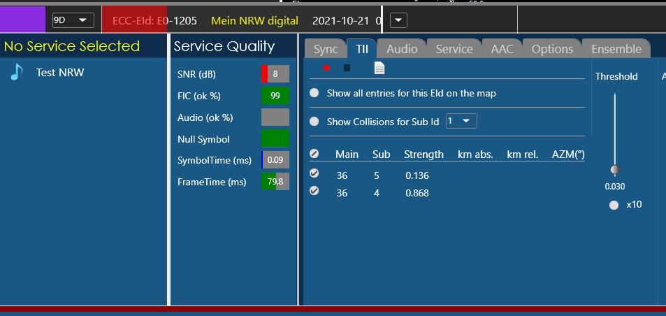

Erste SFN-Tests konnte ich gerade auch kurz beobachten.
Anhand der Signalstärken und Logiken der anderen Muxe sollten 36 04 Essen (statt Langenberg) und 36 05 Dortmund sein.
tests_9d_tii.JPG [ 60.32 KiB | 3486-mal betrachtet ]

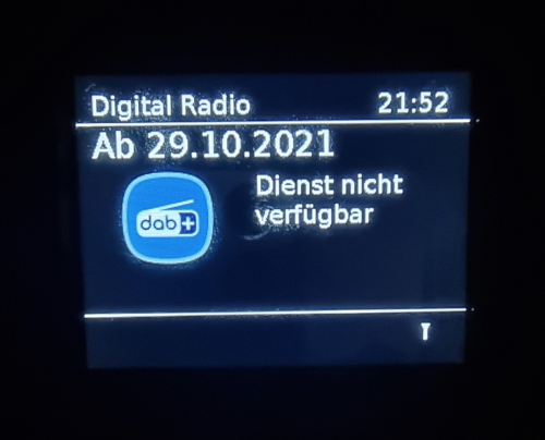

Aus "Test NRW" wurde zwischenzeitig "Ab 29.10.2021"
20211021_215248.jpg [ 84.79 KiB | 3424-mal betrachtet ]

den hätte ich auch gerne schon in dder Liste aber bei dem Mistwetter keine Chance
wetten das diese Kennung zu Ant.NRW wird? :lol:
BeitragVerfasst: Fr 22. Okt 2021, 13:04
Gut möglich, da Ant NRW vorerst Platz 1 in der alphabetischen Sortierung des Muxes übernimmt ;)

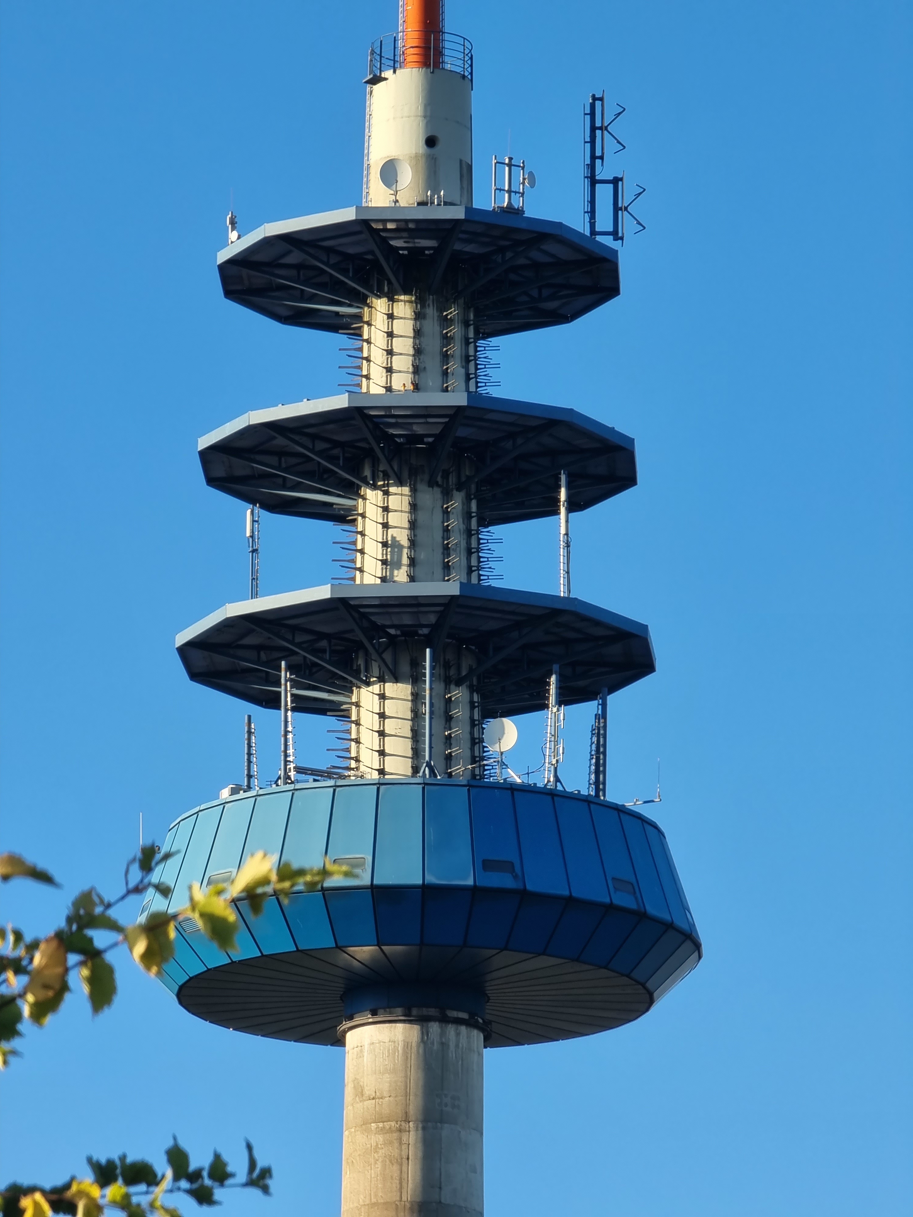

Schöppingen macht wohl weiter Probleme bei der Montage der Antenne für 5C+9D.
Man hat jetzt auf der untersten Plattform zwei Dipole als Übergangslösung montiert.
Der 5C wurde vorhin noch nicht abgestrahlt, sodass die Antenne wohl wirklich nur für den kurzfristigen Einsatz im 9D gedacht ist.
20211024_170138.jpg [ 1.89 MiB | 3250-mal betrachtet ]

Mit der Konstruktion sendet man aber sehr gerichtet,wobei der 9D ja wegen den Niederlanden vorläufig noch nicht rund senden kann. In welche Richtung senden die Antennen ?
BeitragVerfasst: So 24. Okt 2021, 19:41
Das Bild zeigt in etwa die Südost-Seite des Turms und laut der BNetzA-Datenbank, die praktischerweise vorgestern geupdated wurde, liegt die Hauptstrahlrichtung bei 100 Grad.
Das stimmt mit der realen Installation überein.
Es scheint auch gesichert, dass es sich wirklich nur um eine Übergangslösung handelt, denn zusätzlich zu dem Eintrag auf 75,5m, wurde auch ein zweiter Eintrag auf 131,2m hinzugefügt.
Von der Antenne sollen dann in den nächsten Wochen, oder auch Monaten, 5C und 9D abgestrahlt werden.
https://www.bundesnetzagentur.de/emf-ka ... fid=530395
BeitragVerfasst: So 24. Okt 2021, 19:47
Also kann man sagen,man funkt Richtung Münster !?
BeitragVerfasst: So 24. Okt 2021, 19:51
Jup, man sendet ziemlich genau in Richtung Münster.
