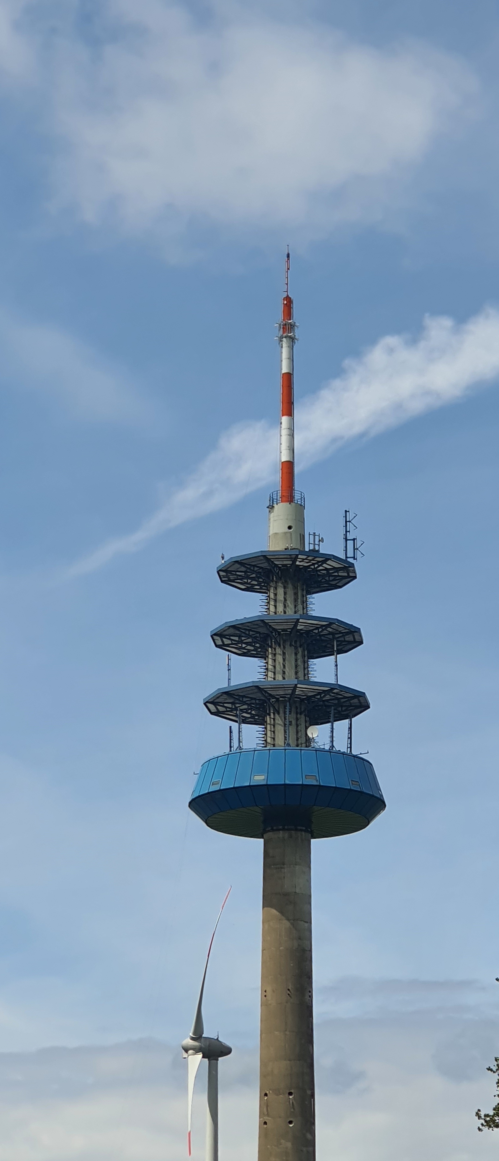

BeitragVerfasst: So 23. Mai 2021, 17:38
Heute einen kurzen Zwischenstopp am FMT Schöppingen eingelegt.
Die Sendeantennen und SAT-Schüssel zur Zuführung wurden inzwischen angebracht.
Die Aufschaltung sollte in den nächsten Wochen erfolgen.
20210523_144843.jpg [ 2.38 MiB | 5061-mal betrachtet ]

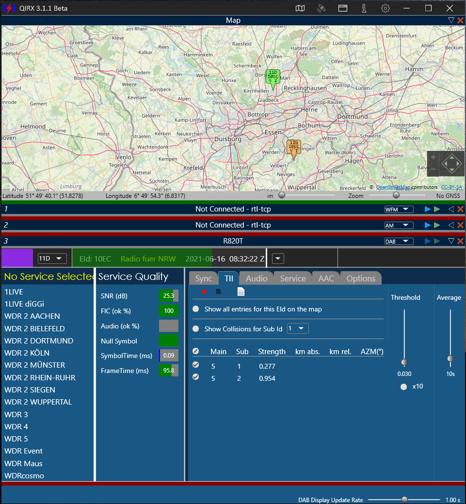

 Betreff des Beitrags: Re: Wartungsarbeiten WDR Kanal 11D
BeitragVerfasst: Mi 16. Jun 2021, 10:40
GE-Scholven ist seit heute auf Sendung
scholven_11d.PNG [ 899.08 KiB | 4933-mal betrachtet ]

 Betreff des Beitrags: Re: WDR DAB+ Ausbau
BeitragVerfasst: Do 17. Jun 2021, 08:14
Beiträge: 7786
Schoeppingen sicher auch mit dem 5C, der ist ja schon in der Prognosekarte eingearbeitet. Wobei mal interessant waere, ob es bei nur 2 Antennenebenen, wie auf deinem Foto, geblieben ist. Fuer 10kW des 5C waere das sehr ungewoehnlich.
Kommst du da nochmal vorbei?
BeitragVerfasst: Do 17. Jun 2021, 09:23
In der Tat geht es gleich beruflich sowieso ins Münsterland. Da halte ich kurz in Schöppingen an.
BeitragVerfasst: Do 17. Jun 2021, 10:23
Der 5C läuft noch nicht, es wurden auch keine weiteren Antennen montiert.
BeitragVerfasst: Do 17. Jun 2021, 10:42
Beiträge: 7786
Na dann bin ich gespannt, ob der 5C wirklich mit 10kW rund kommen wird. Der Sender unten muesste dazu mit 5kW powern, was ordentlich Strom kostet.
BeitragVerfasst: Do 17. Jun 2021, 11:10
Oder es kommt noch ne neue Antenne dran.
Laut den BNetzA-Angaben haben die Antennen für WDR und MB auch verschiedene Höhen.
BeitragVerfasst: Do 17. Jun 2021, 11:45
Beiträge: 7786
Ah, 5C gleich 4m ueber der 11D Antenne. Das waere teilweise oben auf der Spitze. Beide duerfen rund senden aber wollen keine Kosten sparen durch gemeinsame Antenne? Das ist ja richtig spannend in Schoeppingen.

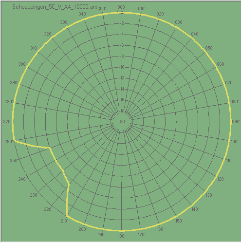

BeitragVerfasst: Do 17. Jun 2021, 12:25
Nicht ganz, der 5C hat Einzüge Richtung Südwest im Antennendiagramm.
Und da der WDR wohl Rundstrahlung für den 11D wollte, musste eine eigene Antenne her.
schoeppingen_5c_ant.PNG [ 26.42 KiB | 5369-mal betrachtet ]
