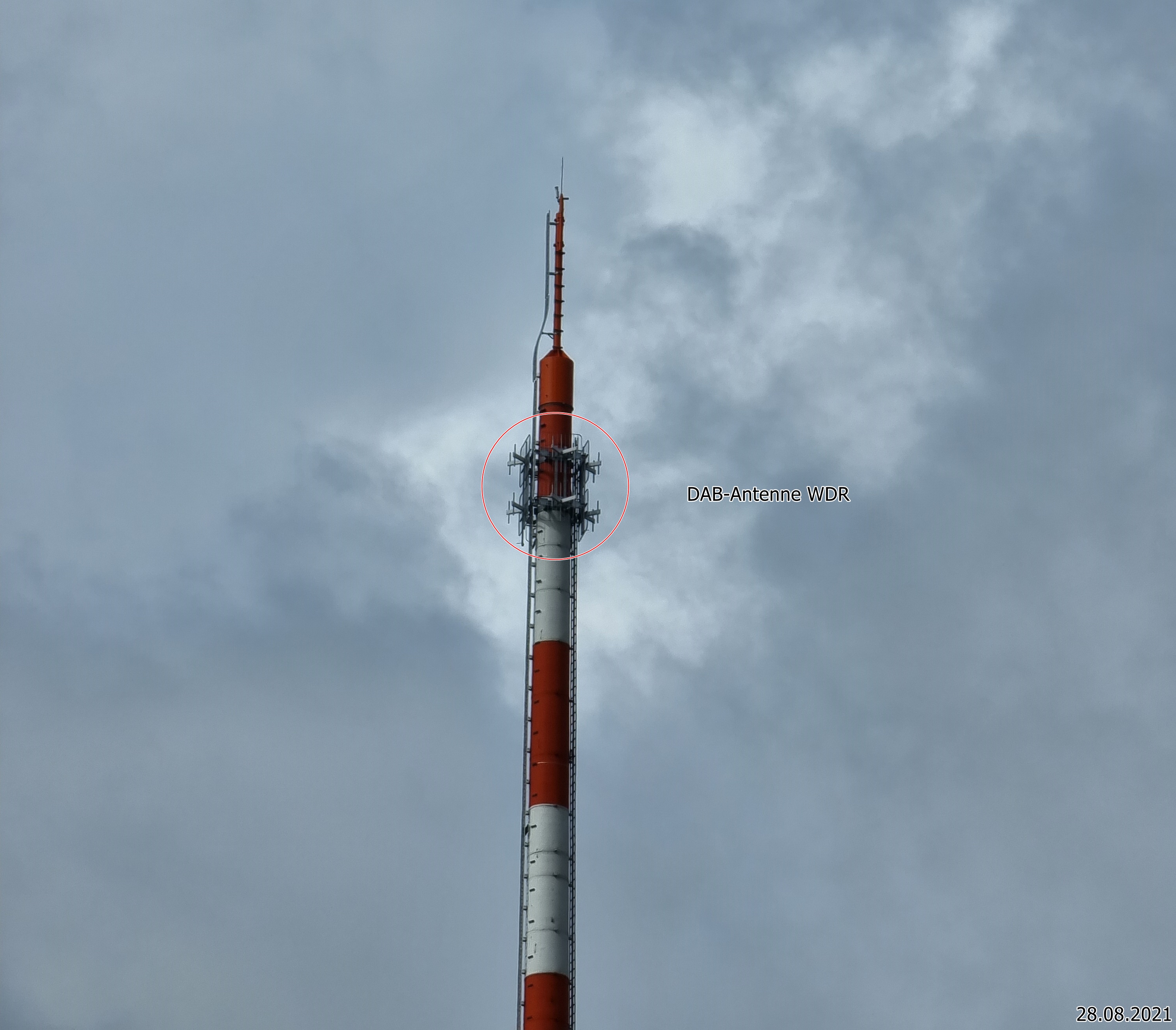

Ich war heute nochmal am FMT Schöppingen, zwecks Montage der Antenne für den 5C & 9D.
Leider ist die Antenne immer noch nicht montiert worden, der Termin Ende August wird somit wohl erneut nicht eingehalten werden können.

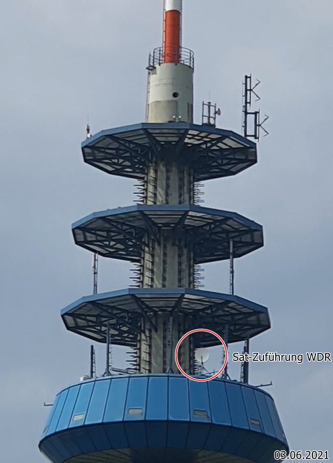

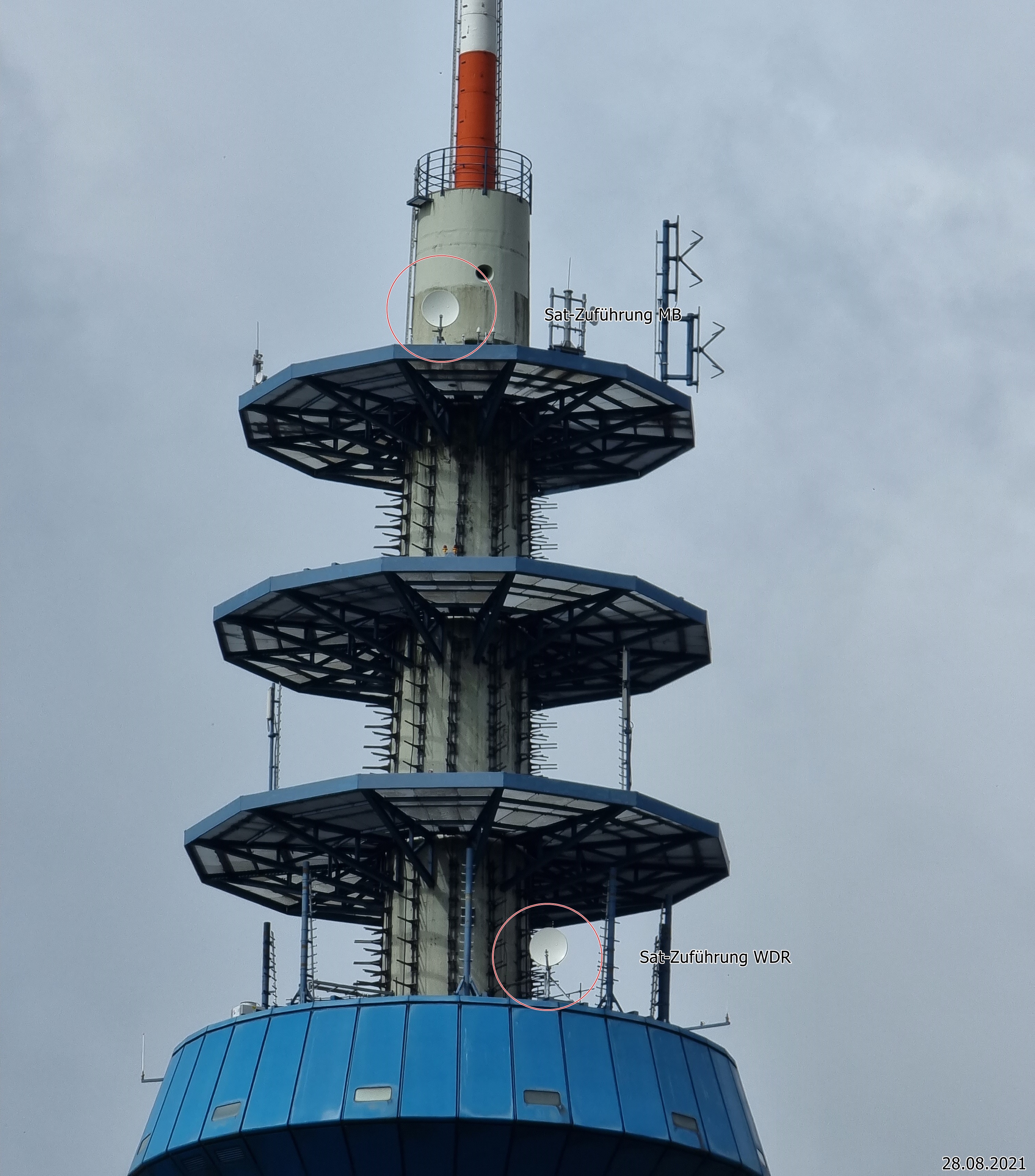

Allerdings ist mir eine Änderung im Vergleich zum letzten Besuch im Juni, kurz nach der Aufschaltung des 11D, aufgefallen.
Zwischenzeitig wurde eine zweite Satschüssel installiert, woraus sich schließen lässt, dass 5C und/oder 9D dort, wie der 11D, via Sat zugeführt werden sollen.
Außerdem sollte somit auch die Installation der Antenne nicht mehr all zu lange auf sich warten lassen, wenn man die Satschüssel schon installiert hat.

BeitragVerfasst: Sa 28. Aug 2021, 17:23
Will man dort echt zwei Antennen aufbauen!?
BeitragVerfasst: Sa 28. Aug 2021, 17:25
Ja, weil die MB-Antenne für den Bundesmux (und zeitlich für den 9D) nach NL/Belgien ausblenden muss.
Der WDR kann seine 1 kW ohne Einzüge senden und wollte dies auch als Rundstrahlung umsetzen, also zwei Antennen.
BeitragVerfasst: Sa 28. Aug 2021, 17:37
Laut der Bundesnetzagentur kommt die Antenne für den 5c/9D ja sogar über die WDR Antenne.
BeitragVerfasst: Sa 28. Aug 2021, 17:45
Eben, das stelle ich mir auch noch spannend vor, wie die da oben reinquetschen.
BeitragVerfasst: Sa 28. Aug 2021, 17:54
Beiträge: 7757
Schaetze mal die bauen einfach zwei der ueblichen Doppeldipole vormast an die Spitze. Das hat dann auch gleich die geforderten 6dB Einzuege.
BeitragVerfasst: Sa 28. Aug 2021, 17:57
Laut der Koordinierung bei der Bundesnetzagentur sitzt die Antenne knapp über der 11D Antenne.
