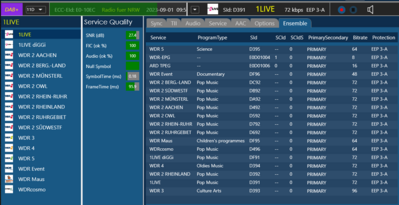

Der WDR hat seine Kennungen für WDR 2 geändert:
WDR 2 AACHEN (WDR 2 AC) -> unverändert
WDR 2 BIELEFELD (WDR 2 BI) -> WDR 2 OWL (WDR 2 OW)
WDR 2 DORTMUND (WDR 2 DO) -> WDR 2 RUHRGEBIET (WDR 2 RG)
WDR 2 KÖLN (WDR 2 K) -> WDR 2 RHEINLAND (WDR 2 RL)
WDR 2 MÜNSTER (WDR 2 MS) -> WDR 2 MÜNSTERL (WDR 2 ML)
WDR 2 RHEIN-RUHR (WDR 2 RR) -> unverändert
WDR 2 SIEGEN (WDR 2 SI) -> WDR 2 SÜDWESTF (WDR 2 SW)
WDR 2 WUPPERTAL (WDR 2 W) -> WDR 2 BERG.-LAND (WDR 2 BL)
Aber die Short Labels sind teilweise wirklich abenteuerlich.
Was soll man sich denn unter OW, RG, RL, ML und BL vorstellen? :roll:
Da wären deutlich logischere Möglichkeiten wie "WDR2 OWL" oder "WDR2RUHR" möglich gewesen...
wdr_11d.PNG [ 90.58 KiB | 5972-mal betrachtet ]
 Betreff des Beitrags: Re: WDR 11D (Radio fuer NRW)
BeitragVerfasst: Fr 1. Sep 2023, 13:20
Beiträge: 10202
na das wird ja ein Spaß, die Shortlabels sind vollkommen Nichtssagend.
lustig bei Wuppertal und Münster, bei den Wartungsarbeiten verwenden sie wieder eine andere Abkürzung "MÜ" und "WU".
keine davon ist richtig.
MÜ=Mühldorf, SW=Schweinfurt usw.
wie soll da ein Hörer im Auto seine richtige Version finden? mir scheint, dies ist gar nicht gewollt...

wer sich über das Bitratenmanagement beim WDR ärgert, hat die Freie Wahl.
CL läuft sowohl auf WDR 2 (in Auszügen); WDR Event und neuerdings auch werktags bei WDR 5 (Übernahme der sog. "Infonacht", m.a.W.: da wird einfach NDR 4 durchgeschleift)
kann man schön den Unterschied zwischen 72, 64 und 48kbps vergleichen.
war mir neu dass auf WDR 5 auf diese Weise Vollreportagen zu hören sind.

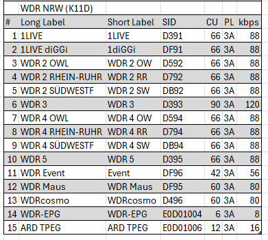

So eben wurde mir die morgige Konfiguration des 11D zugetragen:
wdr11d-config_27-11-24.png [ 26.76 KiB | 2186-mal betrachtet ]

Sehr schön. Dann kann ja WDR 3 wieder in LC-AAC senden.
 Betreff des Beitrags: Re: WDR 11D - Radio fuer NRW
BeitragVerfasst: Di 26. Nov 2024, 18:24
Beiträge: 10202
Cosmo als 95% Musikprogramm mit 80kbps ist unverständlich für mich.
wozu muss der Kinderzimmerplärrer Mausradio 80 kbps haben? da hätten es auch 64 getan. wird ja meist übers Babyfon gehört.
und immer noch je 3x WDR 2 und WDR 4 im Mux...
88 kbps sind verdammt wenig. damit passt man sich dem MDR und dem HR an.
nur der RBB ist noch kurioser: 88/96 kbps auf den Regionalversionen, aber nur 80/88kbps auf der Hauptvariante.
NDR = 104 kbps
RB = 128 kbps
BR = 96 kbps
SR = 120 kbps
SWR = 96 kbps (außer SWR 4 = 88 kbps)
wirklich hörbar(!) verbessert hat sich der Klangmatsch damit nur für die Hörer von WDR 5.
fun fact: Cosmo liegt über den Mux von Radio Bremen (dort 112 kbps) und dem RBB (dort 96kbps) in wesenlich besserer Qualität an als über den WDR Mux selbst.

Beiträge: 1570
Du vergisst, dass die vorher in viel schlechterer Qualität unterwegs waren. Langfristig sollen die Bitraten ja nochmal angehoben werden.
