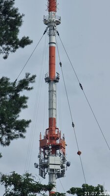

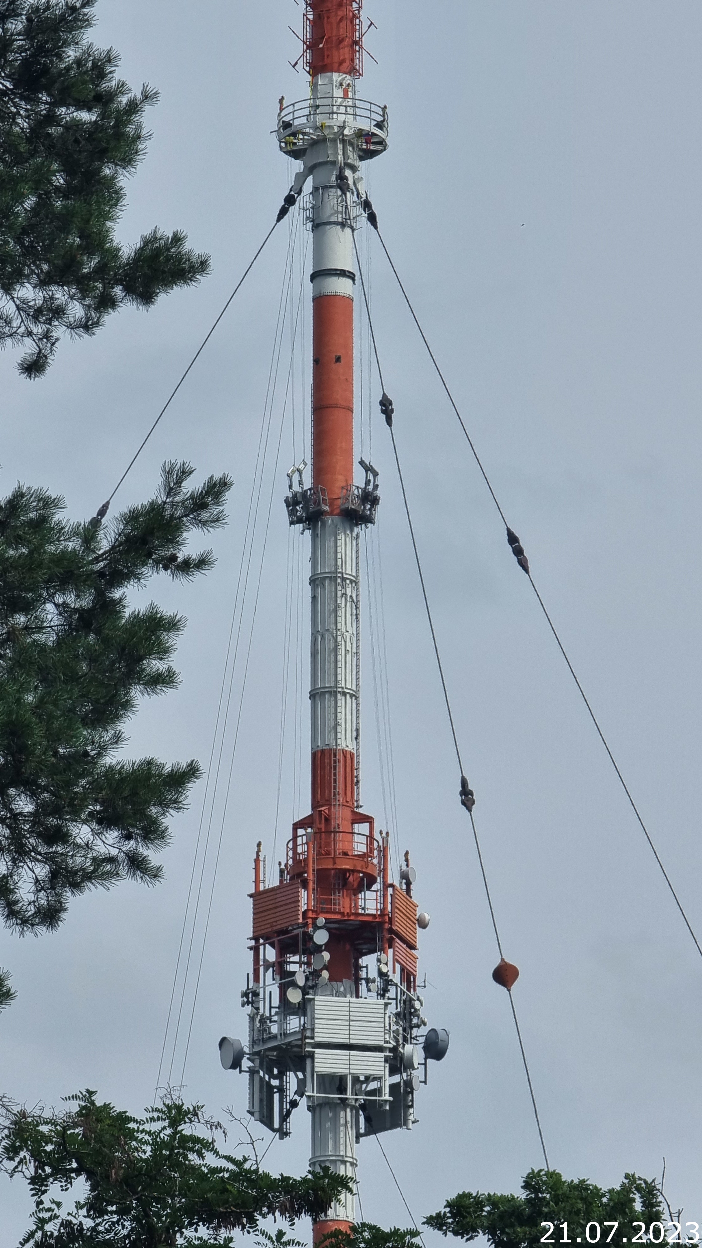

BeitragVerfasst: So 23. Jul 2023, 21:30
Beiträge: 5469
Update #2 vom Venusberg von Freitag Vormittag, die alten Antennen sind bereits in Gänze vom Mast abmontiert worden *plus1*
Dateikommentar: Bonn/Venusberg - 21.07.2023
Tx_BonnVenus_21-07-23.jpg [ 2.23 MiB | 6328-mal betrachtet ]

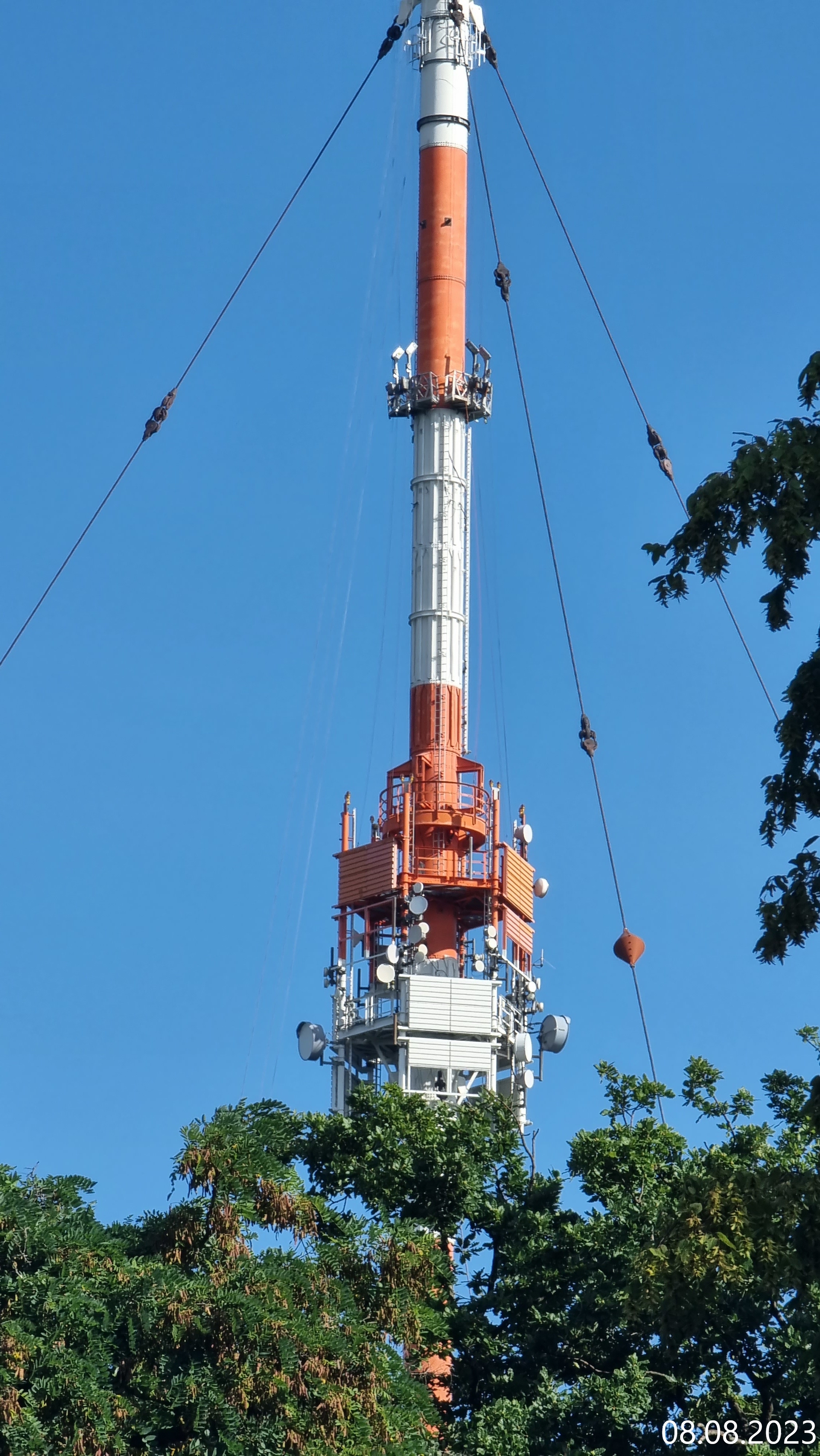

Beiträge: 5469
Update #3 vom Venusberg von gestern Morgen.
Keine wirklichen Fortschritte nach rund zwei Wochen erkennbar.
Aber im inneren wurde wohl bereits gewerkelt, gestern wurde ein neues Speisekabel für die prov. Antenne in Betrieb genommen.
Tx_BonnVenus_08-08-23.jpg [ 1.67 MiB | 6148-mal betrachtet ]
