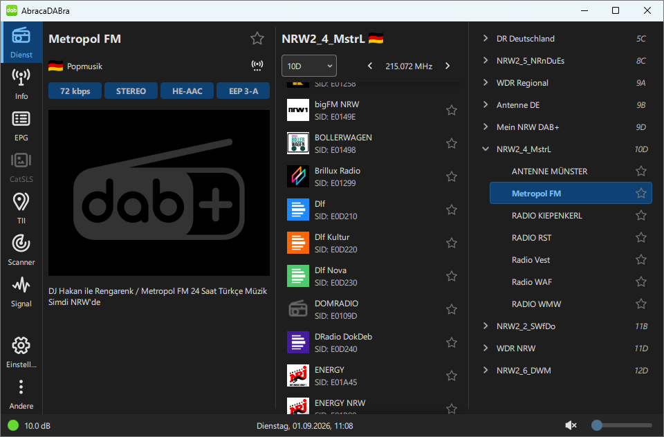

Metropol FM läuft seit heute auch im 10D Münsterland und ist damit nun in jedem NRW-Regiomux vertreten.
Code:
0x102B Metropol FM [ Metropol ] ECC: 0xE0, Country: Germany, PTy: Pop Music (static), Announcements: No
AudioComponent (primary), SCIdS: 0, Label: 'Metropol FM' [ 'Metropol' ], ASCTy: 0x3F (AAC)
SubChId: 4, Language: Unknown/NA, StartCU: 234, NumCU: 54, EEP 3-A, Coderate: 1/2, Bitrate: 72kbps

Ich verstehe dieses Verhalten von Metropol überhaupt nicht. Der 9D wäre doch viel besser für die geeignet, sie müssten ja quasi nur jemanden abwerben. Oder sind die Regiomuxe in Summe echt gûnstiger als ein landesweiter 9D-Platz?
BeitragVerfasst: Di 1. Sep 2026, 12:18
Beiträge: 5478
Erstens ist im 9D nichts frei und es möchte derzeit auch niemand raus.
Zweitens gibts in den Regiomuxen in den ersten drei Jahren Fördergelder, die den Betrieb günstiger halten als im 9D. Danach wird es aber natürlich teurer als im 9D.
