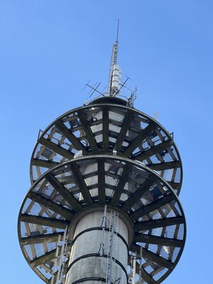

Hagen hat seine DAB-Antenne erhalten, jedoch wurde dort offensichtlich eine provisorische Antenne installiert, auf der Plattform unterhalb von DVB-T und UKW.
Gemäß Koordinierung und EMF-Eintrag, sollte die DAB-Antenne eigentlich oben an die Spitze über die DVB-T-Antennen. Der Platz wäre auch vorhanden.
Nur scheint es irgendwelche unvorhergesehenen Probleme gegeben zu haben, sodass kurzfristig umgeplant wurde.
In Schöppingen war damals die Steigleiter defekt, was die Installation verzögerte und in einer provisorischen Lösung resultierte. Gründe was in Hagen schiefgelaufen ist, sind mir noch nicht bekannt.
Theoretisch müsste in den kommenden Tagen die Standortbescheinigung noch für die provisorische Antenne aktualisiert werden, damit Hagen so auf Sendung gehen kann.
Das Dipol dürfte grob Richtung 0-10° zeigen auf ca. 70m, abwarten was der EMF-Eintrag angeben wird. Und durch den Beton geht nach hinten relativ wenig raus, wobei der Riegerberg nach Süden sowieso keine sonderlich gute Reichweite hat.
Hagen_provDAB-1.jpg [ 4.92 MiB | 40-mal betrachtet ]
Hagen_provDAB-2.jpg [ 4.88 MiB | 40-mal betrachtet ]
