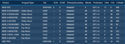

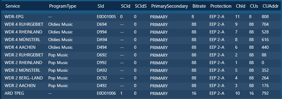

 Betreff des Beitrags: Re: WDR Regional (9A)
BeitragVerfasst: Mi 27. Nov 2024, 01:14
Beiträge: 5483
Der 9A läuft nun seit kurz nach Mitternacht im Regelbetrieb:
wdr9a-config.png [ 57.68 KiB | 5220-mal betrachtet ]
